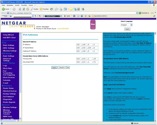

Ok. Das Gerät sollte passen. Poste mal einen Screenshot von den Internet Zugangsdaten.
Gruss, o.s.t.
Gruss, o.s.t.

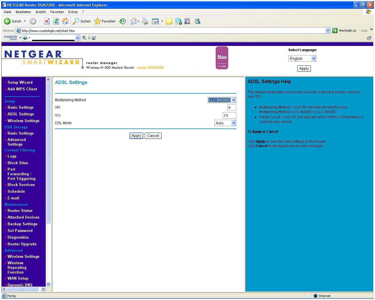

Deadlock5 Beiträge
o.s.t.495 Beiträge

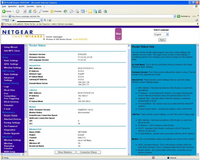

Das ist leider die falsche Seite.
Poste mal einen Sreenshot von der Seite "Maintenance" > "Router Status"
übrigens, kannst du oben rechts auf Deutsch umstellen,
dann heisst es "Wartung" > "Routerstaus"

Deadlock5 Beiträge
o.s.t.495 Beiträge
Danke, leider etwas klein.
Aber den Internet Port hast du mit "FixedIP" definitiv falsch konfiguriert, dort müsste "PPPoE" (oder neu angeblich auch DHCP möglich) sein, stelle das auf der Seite "ADSL-Settings" ein. Dann noch VPI=8, VCI=35, und Benutzername und Passwort, welches du von Sunrise bekommen hast.
Wenn es nicht klappt, dann bitte je einen Screenshot von der Seite "Basic-Settings" und "ADSL-Settings", wenn möglich etwas grösser. Kannsst du auf www.666kb.com Hochladen und hierher verlinken

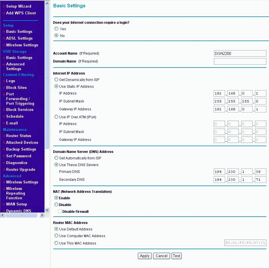

Deadlock5 Beiträge
das wäre mal basic-setings
das ADSL-setings
da konnte ich ein paar sachen eintragen aber wo kann ich die Logindaten eintragen?
o.s.t.495 Beiträge
...das ADSL-setings da konnte ich ein paar sachen eintragen aber wo kann ich die Logindaten eintragen?Die ADSL Einträge kommen, sobal du bei den Basic Settings zuoberst das "YES" bei "Does your Internet connection requiere a Login ?" anwählst.
Und weiter unter "Basic Settings" bei "Internet IP Adress" musst du das "Get dynamically from ISP" anwählen, ebenso beim "Domain Name Server DNS" > "get automatically from ISP" auswählen
