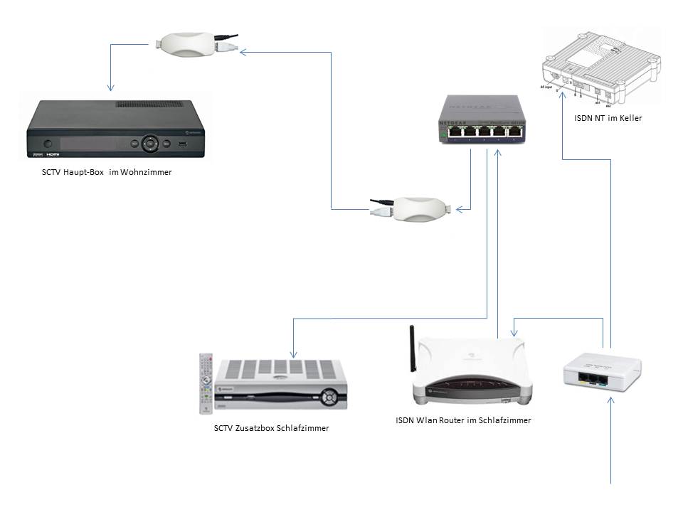

ich habe heute Abend bei mir auf der Slavebox auch Freezes bei HD Sendungen welche nicht live sind festgestellt. Konkret habe ich bei SF1 HD in der laufenden Sendung zurückgespult und somit quasi eine Aufnahme von der Hauptbox abgespielt. Vor dem Update hatte ich nie Freezes. Ich habe alles per Ethernetkabel verbunden.

Hast Du auch einen vdsl/ISDN Router Netopia und alles auf diesem Switch angeschlossen?
Wenn ja dann schalte dazwischen einen separaten Swisscom Switch. Ich habe seither keine Probleme mehr mit Freezes.

Ja, ich habe einen Netopia VDSL/POTS Router. Die Slavebox hängt direkt am Router, die Hauptbox ist über den offiziellen Swisscom Switch mit dem Router verbunden. Den Switch habe ich dazwischen, weil auch noch mein Samsung TV und mein Samsung Bluray einen Ethernetanschluss haben.
Diese Kombination hat immer wunderbar und ohne Störungen/Probleme funktioniert. Erst seit dem Update auf den neuen Client habe ich dieses Freeze-Problem, und nur bei Aufgenommenen/Zeitverschobenen (TimeShift) HD-Sendungen.

Mach das mal so dass beide Boxen direkt am Swisscom Switch angeschlossen sind.
Läuft eine Verbindung auf eine Box via Netopia Switch gibt es genau diese Probleme. War bei mir ja auch erst nach dem Update so,
Seit dem ich das so umgehängt habe läuft alles gewohnt stabil.

Geht bei mir leider aus räumlichen Gründen nicht. Netopia ist im Obergeschoss in einer Ecke, Hauptbox und TV mit SwisscomSwitch in der anderen Ecke mit Inhouse Ethernetverbindung. Slavebox ist im unteren Geschoss ebenfalls mit Inhouse Ethernetverbindung. Beide Inhouse Ethernetverbindungen enden im Obergeschoss beim Netopia.
Aber vor dem Update hat es funktioniert, also ist mit dem Update etwas nicht gut gelaufen oder die neue Software hat Fehler.

Direkt nach dem Modem einen extra Switch einsetzen....
Dann würde die Hauptbox über 2 Switch laufen. Macht das keine Probleme?
Dann würde die Hauptbox über 2 Switch laufen. Macht das keine Probleme?Keine merklichen. Habe ich auch so bei mir verkabeln müssen. Natürlich habe ich so mehr Retries als andere, aber die werden meist "serviced" ich merke also sehr selten etwas davon.

Ne das macht keine Probleme... das passt so 🙂
