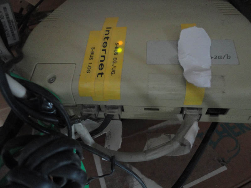

zbn7 Beiträge
vielen dank für eure antwort.
ich habe einmal ein foto angehängt von meinem nt-gerät mit en diversen kabel.
sieht einwenig unordentlich aus, ich weiss..
jetzt ist die frage, wenn ich das nt-gerät abmontiere, wo werden dann diese kabel, die momentan
ins gerät führen aneschlossen? oder muss man diese irgendwie verbinden?
vielen herzlichen dank für eure hilfe.
lieber gruss und schönes wochenende!

Herby80 Beiträge
Hallo zbn
Sehe auf Deinem Foto vom NT, dass Du nur eine analoge Schnittstelle verwendest.
Dem zufolge musst Du nur die Drähte von der U-Schnittstelle mit denen von 1ab verbinden.
Somit sind die analogen Steckdosen wieder angeschlossen.
Der S-Bus ist dann nicht mehr angeschlossen und hängt in der Luft.
Jetzt muss, wie auch schon beschrieben, einfach vor jedes Telefon noch ein Filter davor geschalten sein.
Das Modem kannst Du ohne Filter direkt einstecken.
Mach sonst bitte mal ein Foto von der Steckdose, wo das ganze Zeugs (NT) eingesteckt ist.
Eventuell kannst dort nur die Drähte von 1ab lösen und dies bei der Steckdose der U-Schnittstelle anschliessen. Bei dieser auch gleich das Modem einstecken. Noch ein Filter vor das Telefon und das wäre es.
Mindesten ein Filter sollte zum Modem/Router mitgeliefert werden. Dies muss ja auch ersetzt werden.
NT muss, wie Du richtig vermutest, retourniert werden, sonst wird es afaik mit 250.- verrechnet.
Gruss Herby

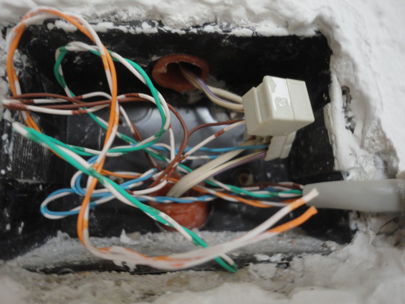

Punktmann372 Beiträge
Die u-schnittstelle ist links, wo der kleine verschraubte deckel ist, also darunter unter dem kabelgewirr versteckt und 1ab ist der anschluss ganz rechts.
Allem nach musst du die 2 drähte, die jetzt zur u-schnittstelle führen, mit den 2 mittleren adern des 1ab-kabels verbinden, womit du dann dein analog-telefon gleich wie bisher verwenden könntest. Schliesst du auch die mittleren kontakte der ISDN-steckdosen über die bestehenden ISDN-kabel hier an, kannst du diese höchstwahrscheinlich auch für weitere analog-geräte verwenden; um hier ganz sicher zu sein, dass es so ist, wie ich schreibe, müsste ich aber noch fotos dieser ISDN-steckdosen sehen, bzw. - oder auch genaue beschreibung - wie die ISDN-geräte in den jeweiligen räumen angeschlossen sind.
Die verbindung hier würde ich am ehesten über eine lüsterklammer machen, die ich am geeigneten ort festschrauben würde.
Sonst das mit dem belassen des NT-geräts habe ich rein technisch gemeint. Natürlich ist es ein mietgerät, das der Swisscom gehört und das du jetzt zurückgeben müsstest. Allerdings habe ich schon mal gehört, weil das ISDN-geschäft stark rückläufig ist, haben sie dafür kaum noch weitere verwendung und seien auf die rückgabe nicht besonders heiss. Doch um reinen tisch zu machen, wenn du selbst sowieso schwerlich eine verwendung dafür hast, würde ichs zurückgeben, ausser du bekommst schriftlich einen verzicht von ihnen und es wäre für dich einfacher, das gerät in einem nahen elektrogeschäft zur entsorgung abzugeben.

Herby80 Beiträge
So weit gut.
Wenn Du jetzt noch ein Foto von der Steckdose, wo das graue Kabel hinläuft, zeigen kannst.
Mit Vorteil ohne Deckel drauf, ist es perfekt.
Soweit ich es jetzt sehen kann:
Der Draht (I51) von unten, mit denen die weiss/blauen Drähte verbunden sind, wird das Amt (Zuleitung) sein.
Der Draht der nach oben weg geht, mit denen die weiss/braunen Drähte verbunden sind, wird zur analogen Steckdose führen.
Jetzt kannst Du bei der Steckdose, wo das NT angeschlossen ist, einfach die weiss/braunen Drähte dort anschliessen, wo die weiss/blauen angeschlossen sind.
Bei dieser Steckdose jetzt das Modem bei der mit "U" bezeichneten Buchse anschliessen.
Wenn Du dort noch ein Telefon willst, zuerst über einen Filter.
Wenn nein, Filter nur noch bei der anderen vorhandenen analogen Telefon-Steckdose vors Telefon oder auch Fax.
Das wäre schon alles.
Gruss Herby
Gruss Herby
zbn7 Beiträge
vielen dank für deine antwort.
das graude kabel (auf dem bild - rechte seite) geht von hier direkt ins nt-gerät.
also geht nicht über eine steckdose.
müsste ich also hier (bild) die träte neu verbinden/zusammen stecken und dann kann ich das nt-gerät
abmontieren, da man es nicht mehr benötigt?
oder was müsste ich machen? das graue kabel müsste ich abhänken und mit anderen dräte verbinden?

Herby80 Beiträge
Du kannst das graue Kabel ganze demontieren und die beiden Drähte (Weiss mit violettem Strich) einfach verbinden, wenn dort kein Telefon Anschluss benötigt wird.
Den Draht festhalten und die „MicroWaco“ Klemme (weiss Ding) hin und her drehen.
So kannst Du die Drähte befreien.
Hast Du noch einen DSL Anschluss. Denke schon. Sehe auf dem Foto noch ein grünes Kabel wo sehr wahrscheinlich noch ein Splitter dran ist.
Dann sieht es ein bisschen anders aus.
Modem müsstest Du dann auch eine neues besorgen oder bekommen.
Neuer DSL-Splitter auch.
Mit Vorteil diesen hier:
http://www.google.ch/imgres?imgurl=http://www.studerus.ch/imgsync/NN_VDSL-Splitter-analog_4060_F72.jpg&imgrefurl=http://www.studerus.ch/products/xdsl%2Bzubehoer/vdsl_splitter_fuer_analog.html&h=686&w=827&sz=282&tbnid=-h7BHCeW6wP2lM:&tbnh=90&tbnw=108&prev=/search%3Fq%3Dvdsl%2Bsplitter%26tbm%3Disch%26tbo%3Du&zoom=1&q=vdsl+splitter&docid=h9XPsu0NeAfcbM&hl=de&sa=X&ei=QW6kTs2VMojk4QTdy9zbAw&sqi=2&ved=0CHkQ9QEwAw&dur=619
Zu besorgen z.B. hier:
http://www.microspot.ch/microspot/product/Modem/0000237135/ZyXEL_VDSL_2_Splitter_-_POTS-Splitter_-_extern/detail.jsf
Dann schneidest Du einfach die Stecker am grauen Kabel ab und schliesst den oben genannten VDSL Splitter direkt ans graue Kabel.
Weiss/blaue auf „LINE“ und weiss/brauen an „PHONE“
Neues Modem an Splitter und fertig.
So müsstest Du nicht noch Filter vor die angeschlossenen Telefone montieren.
Diese waren bis jetzt, bei ISDN, nicht nötig, bei analog jedoch schon.
