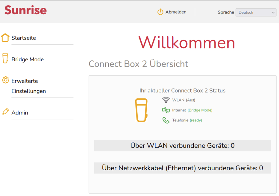

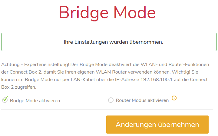

Habe eben mit dem Support telefoniert. Meine Box wurde auf IPv4 umgestellt und der Bridge Modus ist nun aktiv (siehe auch Screen Shots in der Beilage). Mein Portforwarding funktioniert nun wieder 🙂
