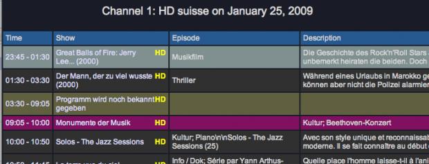

Schon wieder, Achtung Fertig Charlie läuft doch niemals 2 Stunden (15.00 - 17.00), seit 16:35 kommt wieder der Heli...
