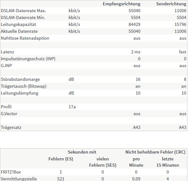

Ich habe bei green.ch plötzlich eine um einiges tiefere Geschwindigkeit, bisher 75 MBit/Sek. Download und jetzt noch 55 MBit/Sek.
Ich habe schon mal ein Ticket bei green eröffnet. Vielleicht könnte aber hier jemand anhand von beiliegendem Screenshot etwas Support geben. Die Leitungskapazität hat sich gegenüber vorher nicht verändert, aber die Datenrate. Was mir zudem auffällt, ist die hohe Fehlerzahl bei "Vermittlungsstelle". Ist das normal? Wo ist die Vermittlungsstelle?
Vielen Dank.

habe seit ca. Anfang 2018 exakt das gleiche Problem von damals super Stabilen 100 Mbit/s kommen aktuell nur noch 48 Mbit/s an...
leider konnte der Green.ch Support bis jetzt das Problem nicht dauerhaft lösen, hat schon einiges versucht, Leitung manuell gesetzt, mehrere neu Synchronisationen & Leitung direkt von Swisscom verwalten lassen.
Wohne auch in einem MFH, die Leitungen bei uns wurden schon letztes Jahr erneuert und in der Wohnung eine BBR-Dose installiert.
Keine Ahnung was ich da sonnst noch machen kann, werde wohl Techniker bestellen müssen hoffe das ich den nicht bezahlen muss falls der keine Probleme findet.

habe seit ca. Anfang 2018 exakt das gleiche Problem von damals super Stabilen 100 Mbit/s kommen aktuell nur noch 48 Mbit/s an...Bei mir sind die Probleme im übrigen auch nicht dauerhaft gelöst. Der Speed wurde schon mehrfach auf 55/11 gedrosselt. green.ch hat ihn auch schon mehrfach wieder erhöht. Die Drosselung erfolgt dann jeweils durch Swisscom und zwar automatisch aufgrund von festgestellten Problemen. Das eine Mal hat green.ch Verbindungsfehler als Grund genannt, das andere Mal eine sehr hohe Netzauslastung. Es muss dabei nicht unbedingt die Verkabelung im Haus oder Wohnung sein, die die Probleme verursacht, sondern kann auch an den Kupferkabeln in der Strasse liegen.
In anderen Foren habe ich gelesen, dass die Qualität der Kupferleitungen generell einem Alterungsprozess unterworfen ist und schlechter wird. Ausserdem soll auch die Witterung einen Einfluss haben. Daher warte ich nun mal ab, bis es keinen Schnee mehr hat (der Anschluss ist in Sils im Engadin auf 1800müM und dort ist es noch tiefer Winter) und werde dann nochmals den Support für eine Speederhöhung kontaktieren. Mal sehen, ob es dann stabiler ist.
Der green.ch Support hat bei mir aber jedes Mal sehr zügig und speditiv geholfen. Auf die Kabel haben sie keinen Einfluss, denn diese gehören der Swisscom.
Wer die Kosten eines Technikers bezahlen muss, kann ich nicht sagen.

Bei mir sind die Probleme im übrigen auch nicht dauerhaft gelöst. Der Speed wurde schon mehrfach auf 55/11 gedrosselt. green.ch hat ihn auch schon mehrfach wieder erhöht. Die Drosselung erfolgt dann jeweils durch Swisscom und zwar automatisch aufgrund von festgestellten Problemen. Das eine Mal hat green.ch Verbindungsfehler als Grund genannt, das andere Mal eine sehr hohe Netzauslastung. Es muss dabei nicht unbedingt die Verkabelung im Haus oder Wohnung sein, die die Probleme verursacht, sondern kann auch an den Kupferkabeln in der Strasse liegen.Green Support meinte bei mir auch anfangs das meine Leitung manuell Gesetzt wurde und es ein bekanntes Problem sei das die Swisscom manuell Gesetzte Leitungen bei hoher Last überschreibt, aber eben auch nicht manuell Gesetze Leitungen löste das Problem bei mir nicht.

Ich glaube einfach seit SC auf ALL-IP umgestellt hat läuft das ganze System hart an der Grenze denn wenn ich unter dieser Seite den Check mache: https://www.green.ch/de-ch/internet-telefon-tv/greeninternet/dsl-check.aspx?
stand früher 100/20 Mbit/s und heute kommt folgendes:
VDSL: Zur Zeit ist kein freier Anschluss zu einer Zentrale mit entsprechender Ausrüstung verfügbar.
Sobald ein Anschluss verfügbar ist, steht an dem angegebenen Standort folgende technische Bandbreite (Richtwert) zur Verfügung:100'000 Kbps downstream / 20'000 Kbps upstream
@Quu: hat nix mit AllIP zu tun sondern mit dem Netzausbau. Jede neue Geschwindigkeitsstufe macht die Geschichte anfälliger für Störungen. Z.B. die Umstellung auf Vectoring. Dazu kommt das Swisscom seit einiger Zeit die Leitungen grundsätzlich auf den höchstmöglichen Spreed schalten, egal ob du nun das schnellste oder das langsamste Abo hast.

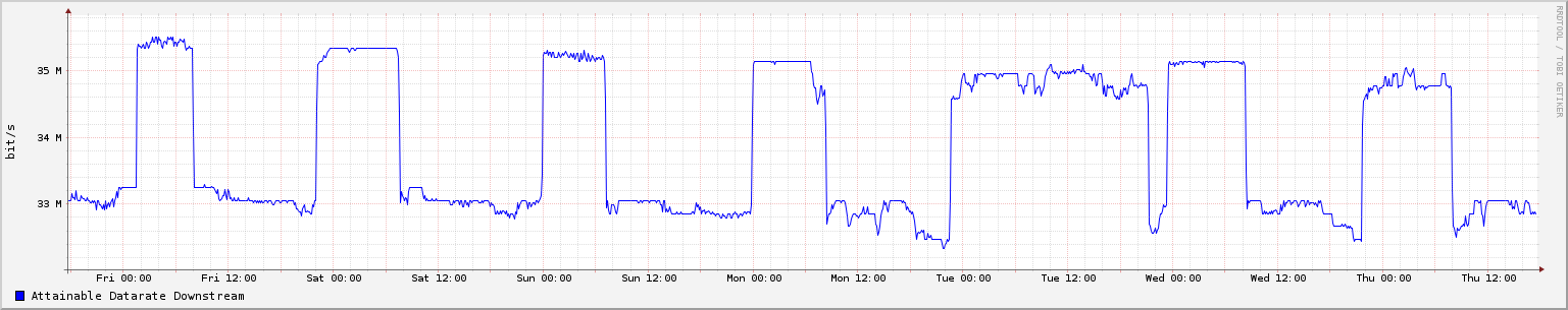

Ein wenig hat es schon mit All-IP zu tun. Je mehr DSL-Anschlüsse aufgeschaltet werden, desto mehr Crosstalk gibt es und die individuelle Leitungskapazität sinkt.
Als bei meinem Nachbarn von Analog-Telefonie (Ohne Internet) auf VOIP umgeschaltet wurde, hat sich mein Sync von 30 auf 27Mbit/s reduziert.
Ich kann anhand der Leitungswerte sogar sehen wann er das Modem ein- und ausschaltet:

Habe nun folgende Antwort vom Support erhalten:
"Mit einem zu hohen Profil wird die Leitung immer wieder zu fest ausgelastet und somit automatisch reguliert. Dies ist ein Prozess welchen wir nicht beeinflussen können. Dies haben wir nun mit der Swisscom schon mehrmals abgeklärt obwohl Ihre Leitung gute Werte aufweist.Was wir Ihnen aktuell anbieten können wäre eine Störungsmeldung bei der Swisscom. Damit ein Techniker die Zuleitung kontrolliert und eventuelle Fehler behebt. Die Leitung scheint ja ansonsten reibungslos zu laufen. Hinweis: Wenn der Techniker kein Fehler auf der Leitung feststellt und das Problem intern bei Ihnen sein sollte, würde dieser in Rechnung gestellt werden."
Die Frage ist nun ob sich ein Techniker lohnen würde, Green kann mir nicht sagen wie teuer das wird.
Ausserdem wurde bei uns erst letztes Jahr eine BBR-Dose installiert und im Treppenhaus wo alle Mieter am Kasten angeschlossen sind mit entsprechender Klemmen Nr. (mir fällt der Namen nicht ein 🙄 ) komplett erneuert.
Ich gehe eher davon aus das nun einfach zu viele Leute im Block Internet haben und daher überlastet ist und man nicht viel machen kann ausser mich dauerhaft zu drosseln...
