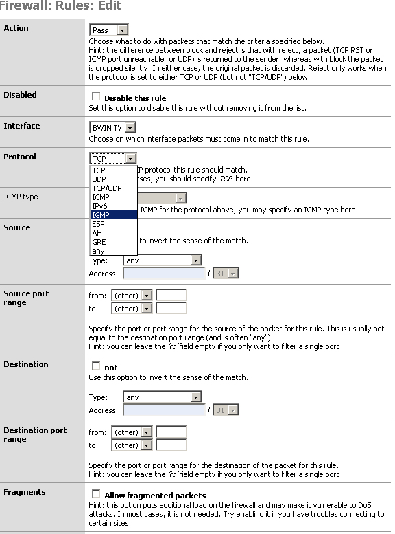

Machs nicht, solange du nicht ganz genau weisst was du tust. Einige Stichworte:Nehmen wir an, ich will es trotzdem machen. Würde es theoretisch mit dem richtigen Feintuning (QoS und IGMP) funktionieren?
- QoS auf TCP und UDP
- IGMP
- DHCP (nicht PPoE!)
Streams reagieren sehr empfindlich auf kleinste Störungen.
Gibt es hier Leute, die den Netopia Router von Swisscom NICHT einsetzen und trotzdem Bluewin TV schauen können?

Nehmen wir an, ich will es trotzdem machen. Würde es theoretisch mit dem richtigen Feintuning (QoS und IGMP) funktionieren?2x Ja

@nanocool
Alles klar /emoticons/default_wink.png
Ich nehme an, dass Du eine solche konfiguration in Betrieb hast. Ich wäre wirklich auch interessiert daran.
- Welche Hardware setzt du ein
- Wie müssen die IGMP und QoS Einstellungen gemacht werden
Mit meiner Soekris net5501 und m0n0wall wird es wohl schwierig, da die m0n0wall zur Zeit kein multicast/igmp unterstüzt. Bitte korrigiert mich, falls dies nicht stimmt.
http://m0n0.ch/wall/list-dev/showmsg.php?id=3/51
