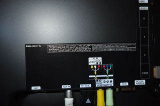

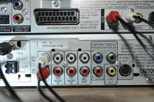

Was ich gestern vergessen habe, wir haben keine Cablecom Box, sondern eine Commone Interface- Karte.
Im Anhang mal die Hinteransicht meines TV`s und Home Cinema`s!
Im TV Menu können wir nur zwischen Dolby Digital 2.0 und MPEG auswählen?!

hat den der tv überhaupt einen optischen ausgang?

der tv hat nur einen optischen und eine kopfhörerausgang. da die anlage keinen optischen eingang hat, kannst du nur über den kopfhörerausgang mit der anlage verbinden und damit zumindest Dolby Digital 2.0/Surround hören. gibt ja immerhin auch surroundsound auf allen 6 boxen, auch wenn die rears nicht separat angesteuert werden können.

wenn du einen cinch Audio out an deiner rückwand findest. habe die BdA heruntergeladen und da sehe ich auf den bildern der rückwand nur Audio In anschlüsse. deshalb bleibt dann nur noch der kopfhörer ausgang übrig.
