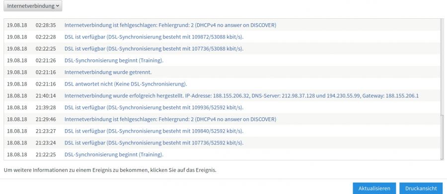

Ich habe die letzten Beiträge mit interesse gelesen. Wir haben einem Kunde ein neue FritzBox 7490 geliefert. Der Internet Provider ist Cyberlink. Das Problem ist: Die Box verbindet sich und bekommt eine interne IP 10.X.X.X. Jedoch sendet die Box nicht die POE Anmeldedaten und bekommt keine öffentliche IP. Der Provider sieht, dass die Box online ist und alles sieht gut aus mit dem Anschluss, aber keine Anmeldedaten werden von der Box gesendet.
Hat jemand eine Idee was das sein könnte? Die Infrastruktur ist von Swisscom und es ist passiert nachdem in der Strasse Wartungsarbeiten von Swisscom durchgeführt wurden. Der Kunde hatte eine FritzBox 7390 und nachdem das Internet langsam wurde, haben wir sie mit der FritzBox 7490 ausgetauscht. Aber nun mit diesen Probleme zu kämpfen.

Ja sie sind. Die Zugangsdaten funktionieren mit der FritzBox 7390 am gleichen Anschluss. Nur die 7490 will nicht. Es gibt für die CH Swiss Edition der FritzBox. Was heisst das eigentlich?

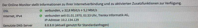

Die Ereignismeldung sieht gut aus. DSL ist onoline und Internetverbindung ist verfügbar. So sieht der Online-Monitor ausAnhang anzeigen 3106Keine Ahnung ob es was bringt, nur so als Idee zum Ausprobieren: Stell mal den DNS-Server auf den Standardserver von deinem Provider, wenigstens initial. Und stell ihn dann später um, wenn alles läuft wie es soll.
Ich weiss von anderen Installation, zuerst wird eine interne IP bezogen und nachdem die PPOE Anmeldung erfolgt ist, eine DHCP public IP zugewiesen
edy863 Beiträge
Haben wir bereits probiert. Der DNS server war auch auf DHCP.

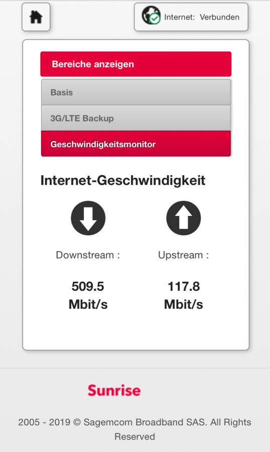

Für alle mit VDSL G.Fast Anschlüssen: Habe soeben noch einen Router gefunden, welcher auf dem freien Markt erhältlich ist (FritzBox 7582 gibts ja nur über einen Provider).
Der Zyxel XMG3927 ist beim Importeur Studerus erhältlich und unterstützt G.Fast, ist von Swisscom freigegeben.
Ich überlege mir, diesen Router zu bestellen. Das Sunrise- Gerät funktioniert zwar soweit, ich kann aber von aussen keine VPN- Verbindung mehr herstellen und vermisse diverse andere Funktionen.
Diese Sunrise Internet Box wird wohl bei 95% der User alle Bedürfnisse abdecken, aber gegenüber der FritzBox ist die Box (abgesehen von G.Fast) ein Rückschritt.
