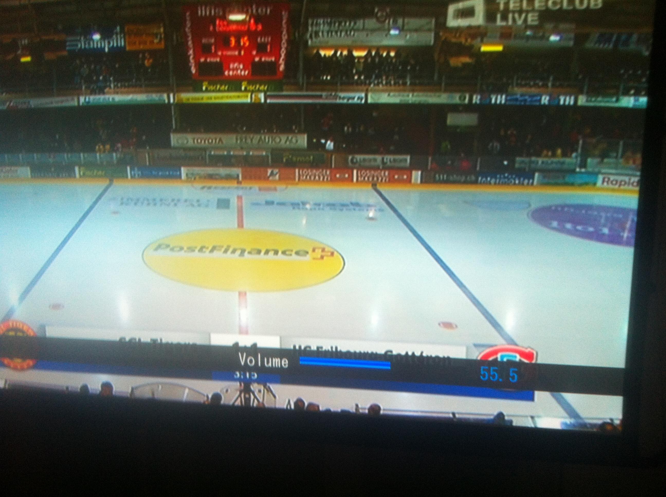

Hallo Zusammen
Heute fällt mir erneut auf, dass TC Sport (Eishockey) extrem leise ist, muss unendlich aufdrehen, schalte ich dann um, pustet es mir das Hirn raus. Box angeschlossen mit optischem Kabel, Lautstärke der Box natürlich auf dem Maximum...

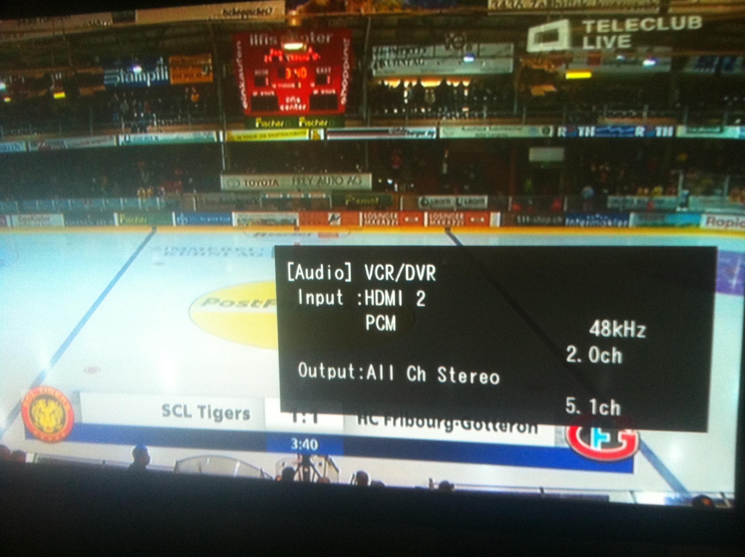

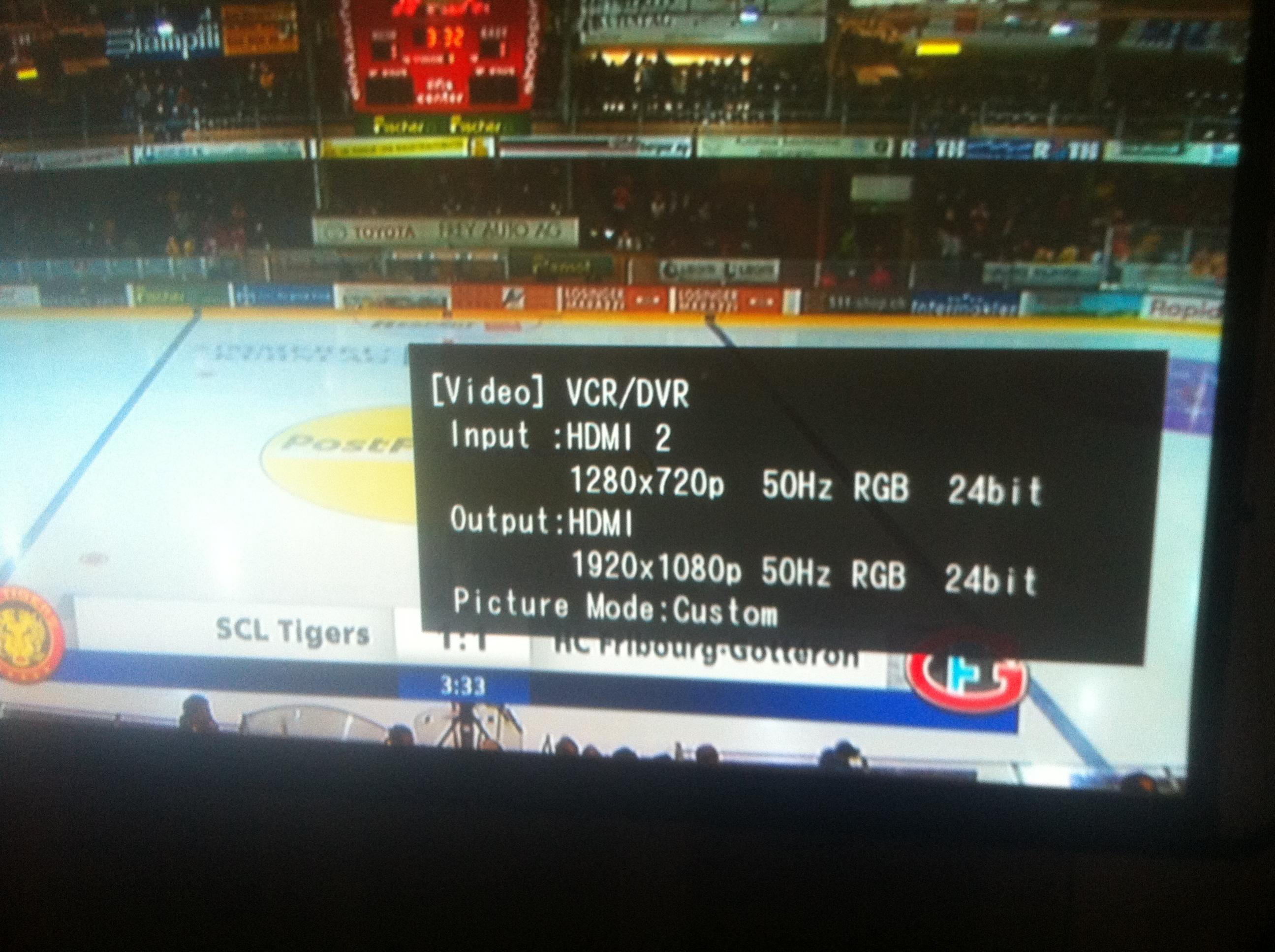

Ich habe noch nie gesehen das bei Eishockey Live, mein Receiver auf DD5.1 umgeschaltet hätte - gerne mache ich aber den Test.
Leider weiss ich den Kanal nicht mehr, betraf aber die Spiele: SCL vs. Ambri am Freitag und Lugano vs. SCL am Samstag.. Soundausgabe bei beiden Boxen mit HDMI...
