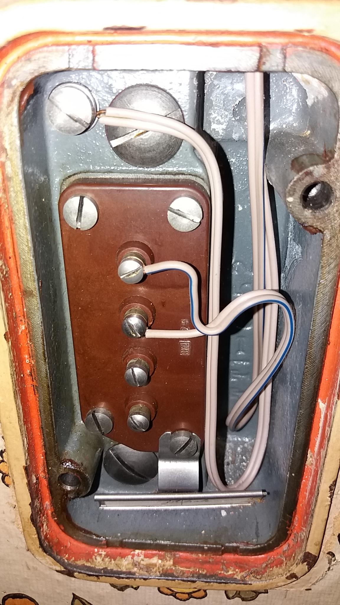

Ich bin in ein älteres EFH gezogen. Die Telefon Anlage stammt scheinbar noch aus den 50er Jahren. (Versuche noch Foto hochzuladen.)
Die sunrise Internet Box funktioniert nicht an 4-pol Dose mit doppeltem Adapter und alten Kabeln (2 Drähte).
Da nächstes Jahr Glasfaser installiert wird möchte/kann ich nicht viel investieren.
Kann ich einfach an die alte Anlage ein U72 Kabel mit TT83 Dose anschliessen oder ein 8-Draht-Kabel mit RJ45 Dose und es funktioniert? 😕

Eigentlich gibt es nur 1 richtige Lösung:
Vom Hausanschluss ein U72 Kabel zu der Routersteckdose ziehen und installieren. Direkt und ohne jegliche Abzweigungen. Dann dort eine TT83 oder RJ45 Steckdose installieren und dort die Internetbox anschliessen. Fertig

Auch mit dem Bild ändert sich meine Antwort nicht....

...die Leitung hatte kein Signal, es musste erst ein Swisscom-Techniker kommen, jetzt funktioniert es endlich 🙂 wie beschrieben mit U72-Kabel an TT83-Dose
