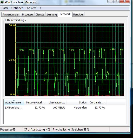

Ich habe an meinem Router Zyxel NBG-420N ein NAS-Laufwerk per LAN verbunden. Wenn ich nun eine Datei von diesem Laufwerk an meinen PC schicke, dann zeigt mir die Netzwerk-Monitorüberwachung ein regelrechtes, gleichmässiges Pulsieren an, siehe angehängten Screenshot. Es schwankt also regelmässig zwischen ca. 30% und 0%. Ansonsten lief zu dieser Zeit nichts anderes mehr auf dem LAN.

2. Das NAS-Laufwerk ist ebenfalls 100 MBit-fähig, warum erreiche ich aber nie mehr als ca. 30 MBit/s?
P.S.: es wurde eine einzige Datei übertragen (ca. 700MB)

Meistens liegt das am NAS. Die werden zwar oft mit 100 MBit/s und 1 GBit/s angepriesen, jedoch schaffen sie nicht viel mehr. Versuch mal testweise das NAS per Crossoverkabel direkt mit dem PC zu verbinden und feste IP's zuzuweisen. Wenns dann immer noch pulsiert, liegts definitiv am NAS, wenn nicht dann kannst du den Fehler beim Zyxel suchen /emoticons/default_wink.png
Ich persönlich verwende übrigens absichtlich nicht die Switchports des Routers, da ich zum einen eine GBit/s Infrastruktur habe und zum andern den Router nicht zusätzlich mit Switching aufgaben belasten möchte.

okay, dass ein NAS tatsächlich nicht das leistet, zu was er eigentlich gepriesen wird, ist zwar ärgerlich, aber (leider) nicht unüblich. Das mit dem direkten Verbinden mit dem PC werde ich noch versuchen, feste IP hat das Ding schon bekommen. Mich wundert halt dieses gleichmässige "Pulsieren"...
Wegen der Frequenz: die Refresh-Rate des Netzwerk-Monitors liegt bei 1 Sekunde, also repräsentiert jedes Kästchen 5 Sekunden. Das heisst also:
Ca. 10 Sekunden lang liegt die Auslastung bei ca. 30%, dann fällt sie zu ca. 12% ab, bleibt da ca. 2 Sekunden, bevor es komplett auf 0% fällt, um dann schlagartig wieder für 10 Sekunden die 30% zu bringen. Das ganze wiederholt sich ständig. Diese Gleichmässigkeit ist schon fast gespenstisch..... Auf grund dieser Regelmässigkeit vermute ich eben irgendeine Einstellung, die "verbesserungwürdig" ist..

also, es scheint wohl tatsächlich am Nas Drive zu liegen. Ich habe mittlerweile mal die gleiche Datei an mein Mediacenter geschickt. Am gleichen Router angeschlossen, und das ganze sogar per Powerline verbunden (LAN über Strom, devolo), statt direkt wie das NAS. Da pulsiert rein gar nix...
Naja, das Ding war nicht wirklich teuer (ca. CHF 80), und daher kann ich damit leben. Wolle nur sicher gehen, dass es nicht an irgendwelchen falschen Router-Einstellungen lag.

Das pulsieren kommt übrigens wahrscheinlich wie folgt zustande:
Der Client fordert Daten an -> NAS liest die Daten in zwischenspeicher (evtl. 128 MB RAM) und schickt diese relativ schnell raus (30 % Auslastung) dann läuft der Zwischenspeicher leer und es müssen wieder daten gelesen werden -> 12 % und dann der nochmalige zusammenbruch.

Das pulsieren kommt übrigens wahrscheinlich wie folgt zustande😀er Client fordert Daten an -> NAS liest die Daten in zwischenspeicher (evtl. 128 MB RAM) und schickt diese relativ schnell raus (30 % Auslastung) dann läuft der Zwischenspeicher leer und es müssen wieder daten gelesen werden -> 12 % und dann der nochmalige zusammenbruch.Das wäre ne plausible Erklärung. Spräche halt nicht gerade für ne "intelligente" Implementierung, das Nachladen in den Zwischenspeicher hätte man auch "smoother" hinbekommen können....... Ok, dann aber halt nicht zu dem Preis......
