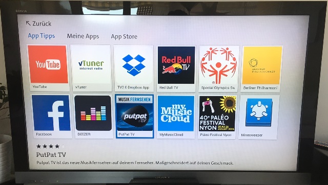

Auswahl der App:

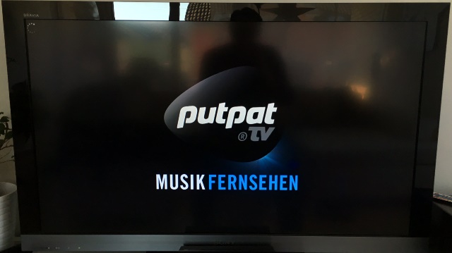

Start der App, oben rechts sieht man das "Lade Symbol" noch ganz, sieht also OK aus:

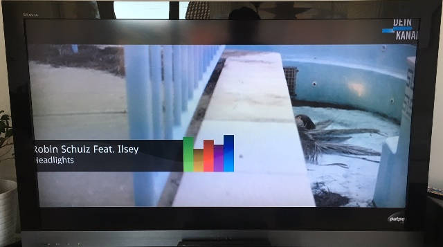

Kaum ist die APP gestartet, sieht man leider nicht mehr alles:
Meiner Meinung nach liegt das entweder an der APP selbst oder an der Realisation via "OPERA". Gibt es noch andere Apps welche mittels OPERA realisiert sind?
