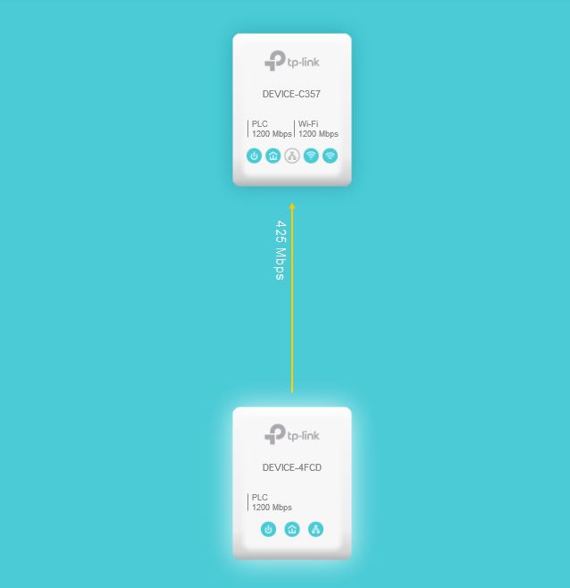

Versuch doch mal über die zugehörige Software: http://ch.tp-link.com/download/TL-WPA8630P-KIT.html#UtilityHallo Schlummi,
danke für den Tipp. Leider hat es, wie du aus dem Anhang siehst, nicht geholfen. Der sendende Adapter zeigt Internetverbindung an, beim Extender scheint aber nichts anzukommen. Muss leider davon ausgehen, dass die Dinger defekt sind.
