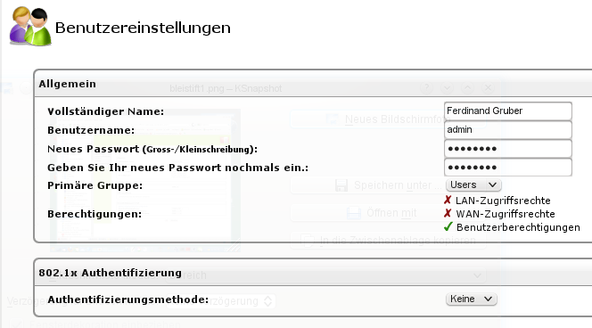

... du kommst per Telnet auf den RouterIch komme weder mit Telnet noch mit SSH auf den Router. Nur mit dem Webinterface komme ich hinein. Habe von der Benutzerseite einen Screenshot gemacht, siehe unten. Bedeutet das Kreuz vor "LAN Zugriffsrechte", dass man sich nicht über die Konsole aus dem LAN einloggen kann?

Vielleicht solltest du die Primäre Gruppe des Adminusers auf Administratoren umschalten ? Oder welche Optionen existieren dort ? Ich habe leider nur die Swisscom Version des Pirelli Routers /emoticons/default_smile.png

Vielleicht solltest du die Primäre Gruppe des Adminusers auf Administratoren umschalten ? Oder welche Optionen existieren dort ? Ich habe leider nur die Swisscom Version des Pirelli Routers /emoticons/default_smile.pngIm Webinterface meines Routers sehe ich in der Auswahlliste "Primäre Gruppe" nur die Gruppe "Users". Es gibt keine Administratoren-Gruppe oder ähnliches.
