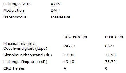

Du hast ein exorbitante Dämpfung auf dem Upstream... wenn die Werte stimmen...
wickie45 Beiträge
Was könnte es für Probleme geben? Wo könnte der Grund liegen, dass die Dämpfung nur beim Upstream so schlecht ist?
Diese Werte hatte ich eigentlich schon immer. Das Modem habe ich, vor meinem Swisscom TV Abo, jeweils in der Nacht vom Strom getrennt.
Bei der zweiten Dose in der Wohnung sind die Werte ähnlich (schlecht).
Ausfälle hatte ich nie. Speedtests waren immer in Ordnung und konstant, im Schnitt so 21300 / 2500 kbps. Die Antwortzeiten haben sich leicht verschlechtert, momentan liegen sie bei etwa 25 - 35 ms.
Swisscom TV läuft, bis auf mein schlechtes KIKA HD Bild, einwandfrei. Die Reaktionszeit der Tatung Box ist wirklich ein Traum.

Mit den Werten wird bestimmt nicht hochgeschraubt.
