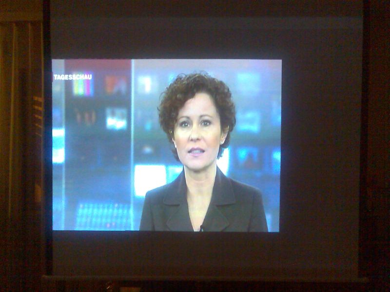

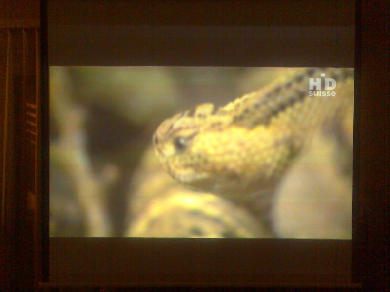

Also bei mir funktionierte der HDFury mit der CC HD mediabox auch nicht.
Hab nun aber einen HDMI Repeater dazwischen gehängt und nun funktionierts.
Doch leider ist nur HD suisse über den Beamer "bildfüllend".
Der HDFury gibt bei HD suisse die Auflösung 1280 x 720 60Hz aus und da ist das Bild okay (siehe hdsuisse.jpg).
Bei den anderen SD Programmen erhalte ich am Beamer 1280 x 720 51Hz und da hat mein Beamer ein Problem und stellt das Bild nicht korrekt dar (siehe sf1.jpg).
Wenn ich beim CC HD mediabox receiver die Einstellung 720p fest einstelle, habe ich auch bei HD suisse die Auflösung 1280 x 720 51Hz und das Bild wird nicht mehr "sauber" dargestellt.
Es funktioniert also nur die Einstellung Auto mit meinem Beamer und dann leider auch nur mit HD suisse zufriedenstellend.
