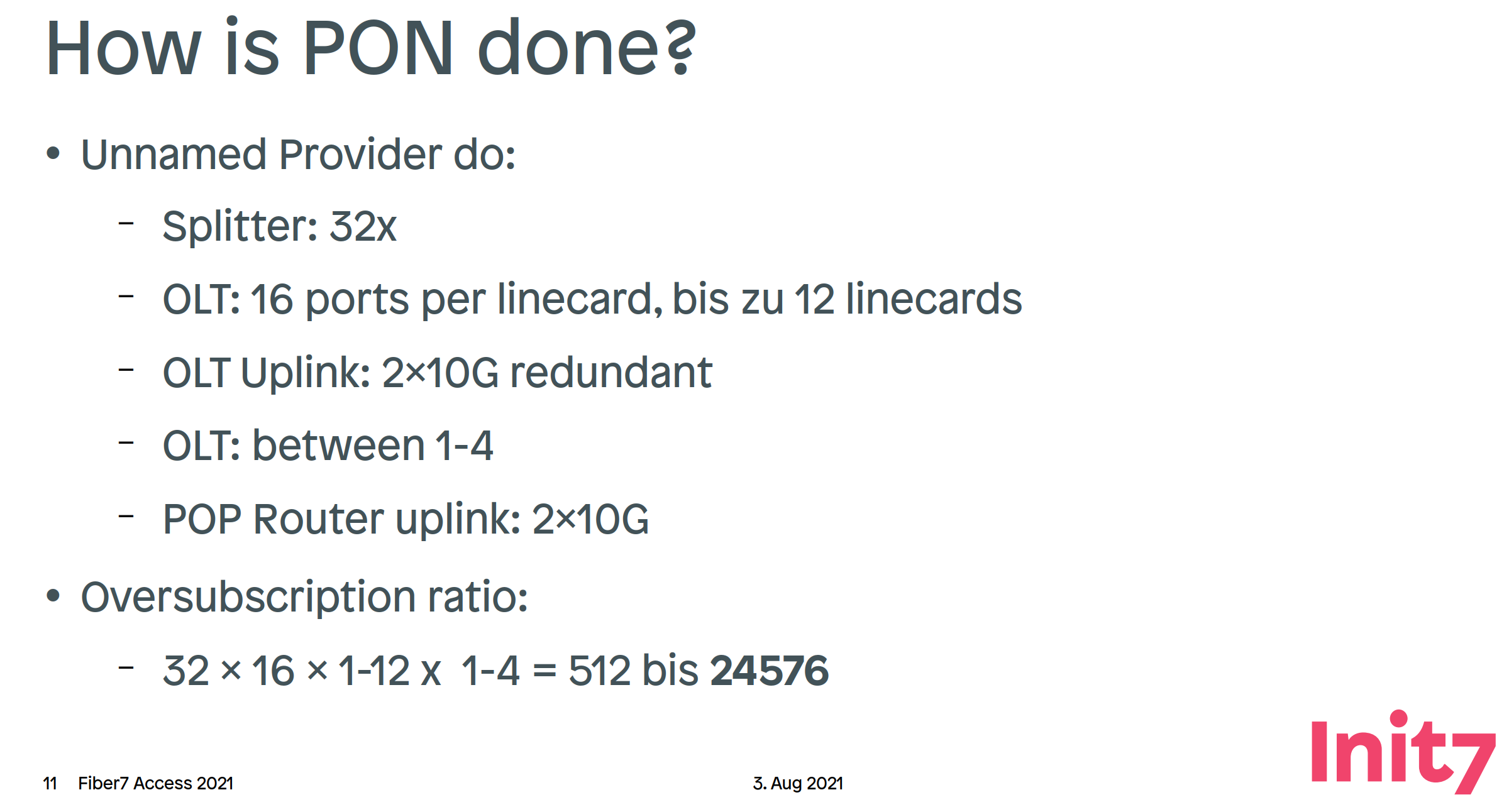

Ihr Träumer 😎 Hier mein mein Kommentar aus der Swisscom Community: https://community.swisscom.ch/t5/In...-dann-kein-10Gb-s-zeitnah-möglich/td-p/800746

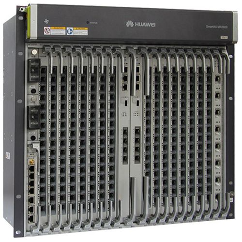

Hier ein OLT: Die Einschübe resp. linecards und die einzelnen Ports kann ja jeder selber zählen. In der Mitte ist der Uplink des OLT's.

- Gemäss Bild mit 3 Linecards und 2 x 10 Gbit/s Uplink: 16 x 4 x 16 x 3 x 1/2 = 1:1536
- mit 7 Linecards und 2 x 10 Gbit/s Uplink: 16 x 4 x 16 x 7 x 1/2 = 1:3584
- Vollausbau mit 7 Linecards und 8 x 10 Gbit/s Uplink: 16 x 4 x 16 x 7 x 1/8 = 1:896
Und ja, in der Praxis wird dies funktionieren:
- Gleichzeitigkeitsfaktor
- Nur wenige Kunden sind Speed-Test-Junkies und wissen überhaupt, wie schnell ihr Anschluss ist.
- Nicht alle Kunden haben 10 Gbit/s als Service Profile.
- Kunden mit 2.5 oder gar 10 Gbit/s Equipment resp. Netzwerk sind ebenfalls eher selten.
- Die meisten Endgeräte sind per Wifi angebunden. Dort ist schon Gigabit in der Praxis das Höchste der Gefühle.
- Alltagsapplikationen, selbst grosse Gamedownloads bei XBox, Playstation oder Steam und Co. sind irgendwo bei 1 Gbit/s am Anschlag. Bei XBox und Playstation ist man eher darunter und kommt mit Glück auf vielleicht 500 - 800 Mbit/s.
- Die "Bandbreite" resp. Datenübertragungsrate ist nur ein Qualitätskriterium einer "Internetanbindung". Viel entscheidender sind Latenzzeit, Jitter und Paketverlustraten.
Also die Technologie funktioniert, da muss sich keiner Sorgen machen. Und PON hat auch seine Vorteile. Jetzt stellt euch die 1536 Teilnehmer in einer P2P Infrastruktur vor bei 48 Teilnehmer/HE. Ergibt 32 Pizzaboxen nur alleine für die Kundenterminierung, und auch diese Boxen wollen mit nötigem Uplink versehen werden.
