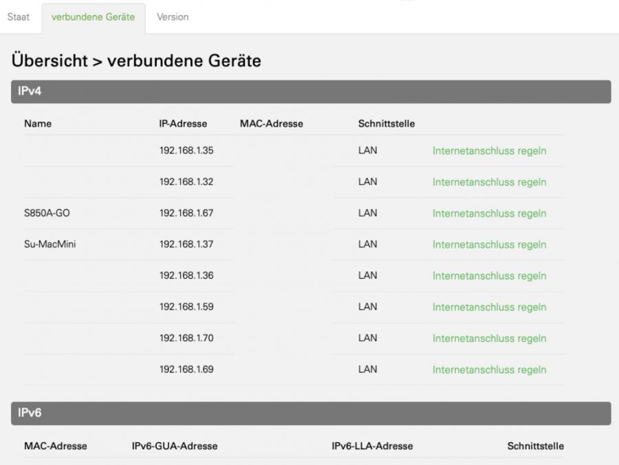

Mit meiner neuen SALT Fiber Box tritt auch das Problem auf, dass per LAN angeschlossene Geräte zwar per DHCP eine IP erhalten, aber der Name (vom DNS) nicht erkannt wird. Zum Ansprechen der Geräte muss man immer erst die IP-Nummer herausfinden. Natürlich könnte ich die IP-Nummern manuell verteilen, so hat man das vor Entwicklung des DNS gemacht... Der gleiche Aufbau (identische Geräte und Verkabelung) lief übrigens problemlos mit der Swisscom Glasfaser-Box. Der SALT Support hat seit 3 Wochen Sendepause...

Bei 10gig läuft das eben so schnell, dass die Box nicht mehr alles mitbekommt.Das kann sicher nicht der Grund sein: Broadcasts auf dem lokalen Netz zum DHCP und DNS-Protokoll erreichen ihr Ziel (wenn ordentlich implementiert), das hat mit 10gig nichts zu tun. Das Problem ist die Implementierung von SALT.
So sieht dann übrigens die Liste der per LAN verbundenen Geräte auf der SALT Fiber-Box aus: nur zwei der acht angeschlossenen Geräte werden mit Namen erkannt - seltsamer Weise immer wieder andere.bei mir werden von momentan 11 aktiven geräte 9 erkannt. die zwei anderen sind im 2.4GHz netz und werden mit "name unavailable" angegeben.

Das kann sicher nicht der Grund sein: Broadcasts auf dem lokalen Netz zum DHCP und DNS-Protokoll erreichen ihr Ziel (wenn ordentlich implementiert), das hat mit 10gig nichts zu tun. Das Problem ist die Implementierung von SALT.ich denke, es ist mehr als offensichtlich, dass @Schlummi seinen kommentar nicht ganz ernst gemeint hat... 🙄

@Schlummi: Sorry wenn ich die Ironie deines Kommentars nicht erkannt habe - ich bin wohl schon zu frustriert von der Kompetenz des freundlichen SALT-Supports, der mir zur Behebung des Fehlverhaltens erklären wollte, wie man am Knopf der Fiber-Box das WiFi einschaltet... ?
Der namenlose Zustand im LAN ist schon mühsam, z.B. wenn man vom Computer auf die Web-Konfiguration anderer Geräte zugreifen will - ich werde dem SALT-Support weiterhin in den Ohren liegen.

DHCP wurde ja bereits erwähnt, bei statischen Adressen wird der Name wohl fehlen. Aber auch bei DHCP muss nicht immer was stehen. Um ganz sicher zu sein einfach mal DHCP per Wireshark verwenden und die Option 12 prüfen. Allerdings übertragen eigentlich fast alle Geräte irgendwas, Hostname, irgendwas kryptisches, Typenbezeichnungen oder auch ganz simpel die Mac-Adresse.
Dass in der Übersicht auch die Mac fehlt macht es ja nicht gerade einfacher.
Hab zwar nur 1 Gerät an der Box angeschlossen, die Firewall am 10Gbit Port per LAN, und ausgewiesen wird "name unavailable", aber immerhin mit MAC Adresse.
Ich nehm an du hast ein weiteres Gerät zwischen Salt Box und den Endgeräten installiert? Vielleicht liegt es daran, dass es nicht sauber weitergegeben wird.

@Schlummi, @CHnuschti: ich bin eventuell an einer Verwirrung schuld, ich selbst habe die MAC-Adressen aus meinem Screenshot gelöscht, da individuell. Aber alle MAC-Adressen werden korrekt erkannt, es fehlen wirklich nur die Namen. Zwei der Geräte hängen übrigens direkt mit eigenem Kabel an der Fiber-Box, zwei sind über einen Netgear-Powerline Adapter verbunden, und nochmals vier hängen an einem Netgear 5-Port Switch. Ob die Namen erkannt werden oder nicht scheint rein "zufällig" zu sein, mal sind es die einen, mal die anderen - kein Muster über die Anschlussart ist zu erkennen.

- Eine Box, die lokales DNS anbietet (das trainiert das Gedächtnis, weil man sich halt die IP-Nummern aller Geräte merken muss...)

- Einen Support, der nicht nur freundlich sondern auch kompetent ist (es hat z.B. zwei Monate gedauert, bis von SALT endlich die Antwort kam, dass es in der Tat keinen lokalen DNS gibt)
