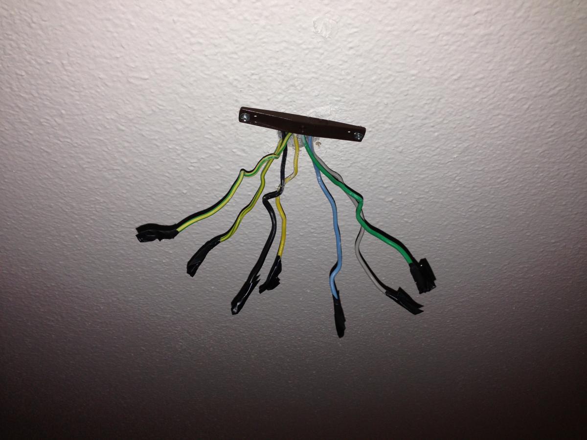

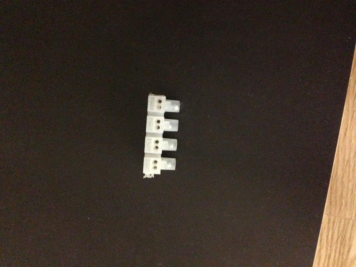

Hallo Leute, kennt sich jemand evtl damit aus?
es geht um eine deckenlampe, bzw. die kabel die da vorhanden sind.
7 kabel, 2 gelbgrüne, 1 hellblaues, 1 schwarzes, 1 graues, 1 gelbes, 1 grünes
die waren alle irgendwie aneinander angeschlossen.
weil ich dort keine lampe möchte hab ich mir da weiter nix gedacht und die kabel aus dem verbindungsplastik rausgerissen
um die gut abdecken (verstecken) zu können, weil das plastik gestört hätte.
so nun habe ich das problem dass 2 steckdosen und mein sonnenrollo nicht gehen.
dann so schlau wie ich nicht bin , bin ich auf die idee gekommen, ahaaa, sehr wahrscheinlich war das sonnenrollo mit diesen kabel mit dem stromnetz verbunden, darum auch die vielen kabel beim deckenlampenanschluss.
ist dies überhaupt möglich dass der strom durch den lampenanschluss weiter zum rollo geht?
und ich kann mich beim besten willen nicht erinnern wie die kabel verbunden waren um sie nochmals schnell verbinden zu können. dass die gelbgrünen die erdung sind und das hellblaue der nullleiter sein sollte weiss ich aber ja, wie weiter.
wisst ihr da was? und ja ich weiss dass ein elektriker es gleich machen könnte aber ich könnte es ja auch selber machen wenn mir jemand auskunft gibt der sich auskennt.
dazu 2 bilder, einmal kabel und einmal das verbindungsstück.
danke euch schon mal

Es ist mal anzunehmen, dass die beiden Erden miteinander verbunden waren und das der Nulleiter für die Lampe war....
Und für den Rest musst du halt ausmessen (oder in den entsprechenden Schaltern nachschauen), wo die Phasenleiter herkommen und hingehen. Alles Weitere ist pure Logik 🙂
Ist es eine ältere Wohnung kann auch der gelbe der Neutralleiter sein.
Ist es eine ältere Wohnung kann auch der gelbe der Neutralleiter sein.wurden zu dieser Zeit die Phasen nicht zwingend rot und die Schaltdrähte braun eingezogen?

wurden zu dieser Zeit die Phasen nicht zwingend rot und die Schaltdrähte braun eingezogen?das hoffe ich doch 🙂
sonst geht meine logik nicht ganz auf
so könnte ich ja die 2 erdungskabel und den hellblauen nullleiter schon mal ausschliessen... schwarz und grau wären dann die leiter... mit den restlichen zwei farben käme ich dann auch noch zu recht 🙂

Am besten misst du mal mit einem Phasenprüfer, auf welchen Drähten Strom drauf ist (dabei nicht vergessen den oder die Schalter in beiden Stellungen zu prüfen).
Dann kannst du auch noch schauen, ob in der Lampenstelle an der Decke mehrere Elektrorohre enden und welche Drähte aus welchem Rohr kommen.

beide gelb-grünen zusammen
hellblau und gelb zusammen
Vermutlich noch schwarz mit grau zusammen
grün wäre der Schaltdraht für die Lampe

Nur so als Tip - auch wenn's jetzt schon zu spät ist. Ich brauche meine Handy-Kamera häufig für solche Sachen, zum dokumentieren bzw. festhalten eines Zustands. Schnell ein Föteli bevor man 'was dran verändert, hätte wohl viel Zeit und Nerven erspart...
Ich hatte letztes Mal die richtige Nase - habe von Anfang an den Stromer kommen lassen. Hab' im zugeschaut, und dabei entdeckt, dass die Verkabelung eben nicht sternförmig ist, sondern auch vom Anschluss für die Deckenlampe weiter auf die Steckdose am Boden und noch in den nächsten Raum ging. Da wäre ich sicher auch reingefallen. In meinem Fall ist das wohl eine "déformation professionelle" des Informatikers. Aber busförmige Netze hatten wir ja früher auch noch. /emoticons/default_wink.png
Wenigstens konnte er die Lampe beim ersten Besuch richtig anbringen. Es brauchte schliesslich noch ein paar cm zusätzliches Kabel und Lüsterklemmen zur richtigen Montage, welche ich auch nicht "an Lager" gehabt hätte.
