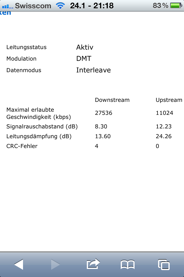

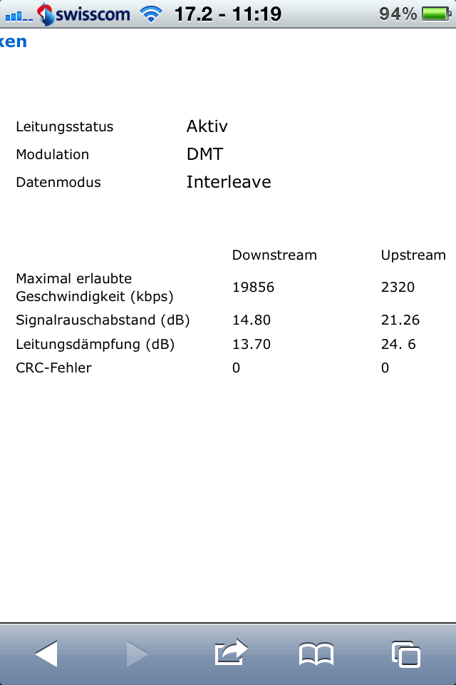

Hier noch die Bilder zu meinemalten und neuen Profil.
Profil alt:
Profil neu:

Ja, du hast ein Problem... mit deinem alten Profil hättest du zwei HD-Streams bekommen, mit dem neuen Profil reicht es hinten und vorne nicht mehr. Reklamiere wegen dem Speed. Da hat wohl jemand einen auf "ganz sicher" machen wollen und zu viel des Guten getan. Ein Downgrade von 27 auf 24 wäre noch drin gelegen, aber gleich 4 Profile tiefer, das kann und darf nicht sein wenn die Leitung in Ordnung ist...

Also beim 27er war dein Rauschabstand definitiv zu tief aber wie Robi sagt sollte ein 22er laufen.

Wenn LQS max sagt, dass z.B. nicht mehr als 18 oder 22 MB geschaltet werden können, dann ist Sense. LQS max darf NIE überschritten werden. ;-)
LQS max ist ein berechneter Wert. Es gibt verschiedene Qualifizierungs-Stufen für eine Leitung. PTA measured ist die höchste Stufe, daran kann/darf nicht mehr gerüttelt werden. Hin und wieder wird eine Leitung neu qualifiziert und dann kann es vorkommen, dass LQS max tiefer als vorher qualifiziert.
LQS max wird berechnet anhand der Leitungslänge und des Kabeldurchschnittes. Im Gegensatz zu NA max. NA max ist der Wert, den eine Leitung theoretisch hergibt. Mache ich eine Qualifikation meiner Leitung komme ich im NA zu 50000/10000. Nichts desto trotz ist der LQS max bei mir 22/6. :-(
Somit sind mir höhere Werte leider auch nicht vergönnt, da meine Leitung ebenfalls PTA measured ist.

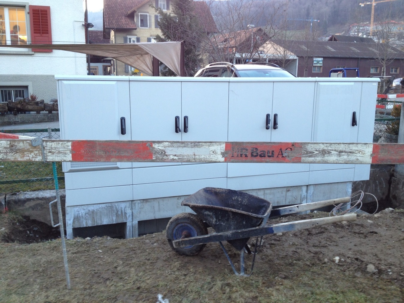

tja das kenn ich doch.
bei mir liegt NA max bei 41000 aber ich wurde nun auf das 20er Profil gedrosselt.
aber der PUS vor meiner Tür ist bald ferig und dann hab ich diese Probleme nicht mehr.
bin schon gespannt wo nacher bei mir NA liegt ;-)
bwtv19 Beiträge
tja das kenn ich doch.bei mir liegt NA max bei 41000 aber ich wurde nun auf das 20er Profil gedrosselt.Untersteh dich, nachher die Werte zu posten *grins*
Nicht, dass ich noch grün vor Neid werde /emoticons/default_biggrin.png😎
bwtv19 Beiträge
Hehe. Ich meld mich dann bei dir, dauert aber noch en Weilchen. ;-p@ cybi
Mit solchen Fotos könnt ich auch dienen - sogar mit Fotos des Innenleben ;-)
Aber ich gönn dir den PUS ;-)
