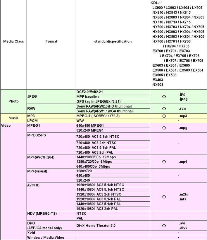

Wo hast Du denn da was von DivX und avi gelesen? In der Bedienungsanleitung und in den technischen Daten (KDL-46NX700 (KDL46NX700) : Übersicht : Fernsehen und Heimkino : Sony) steht nur was von AVCHD, MP4 und MPEG1.

DivX und Xvid SD Filme funktionieren einwandfrei auf meinen Sony EX505. Der NX700 basiert auf der gleichen Software, deshalb sollte es dort auf funktionierren.
Man muss natürlich schon über das HOME Menu > Filme > USB dann die Datei auswählen.

Wahrscheinlich müssen die Videos auch im neusten DivX format (Home Theater 3.0) codiert sein. ältere Divx formate werden wohl nicht abgespielt. Das ist leider so üblich bei Divx. Und wenn man schon kostenplichtig seine alten Divx Videos umkodieren muss, dann kann man gleich den gratis kontainer mp4 mit H.264 codec verwenden. Das funktioniert dann wenigstens auf allen Geräten.
