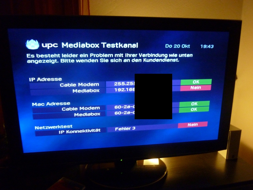

So VoD aufgeschalten. Also hab ich jetzt mal versucht neu zu verkabeln. Hab also den Mulitmediaadapter auf die 3 Loch Dose gesteckt. Neu habe ich beim Modemanschluss gleich eine Weiche angehängt, das eine Kabel geht dann zum Modem, das andere zu meinem Zweit-TV. So kommt tatsächlich genug Saft bei der Dream an... Auch die Internetleitung scheint unter der Weiche nicht zu leiden, weiterhin 52MB zur Verfügung.
Aaaaaaaaaaaaaber, VoD geht geht immer noch nicht /emoticons/default_sad.png. UPC Box auf Kanal 999 und Test gemacht.
Kann jemand damit was anfagen?
jericho2'340 Beiträge
trenn die mediabox mal vom strom und führe danach wenn das modem in der box nicht online kommt mal ne werkseinstellung durch...
hilfi780 Beiträge
Ok, test ich mal aus, wie ist da der Code bei der Mediabox?
