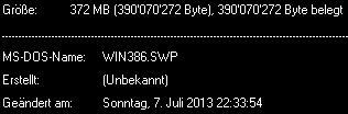

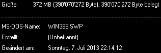

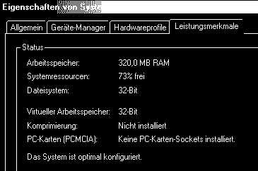

Zufällig habe ich hier jetzt in der liste diesen meinen uralten thread erblickt und dabei mich erinnert, dass ich vor ein paar monaten wahrscheinlich die lösung des rätsels gefunden habe.
Schon vor längerer zeit konnte ich eine intakte ersatz-mainboard ergattern, sodass ich wieder alle 3 RAM-sockel zur verfügung habe. Irgendwann danach habe ichs nochmals mit jenem zusätzlichen 64 MB riegel probiert und anfangs massive probleme gekriegt, schlimmer als damals, wo ich diesen thtread angelegt habe, wirklich häufige systemabstürze inkl. So habe ich als erste reaktion die kontakte dieses riegels sehr gründlich gereinigt und siehe da, seit dem läufts einwandfrei, sicher nicht schlechter als mit dem sagenumwobenen wert von 256 MB vorher. Subjektiv habe ich damals den eindruck gehabt, dass auch erwartungsgemäss etwas schneller (heute kann ich freilich nichts mehr darüber sagen, die beschleunigung war wieder nicht so massiv, dass man sich daran nicht vollständig gewöhnen und dies nicht mehr subjektiv wahrnehmen würde).
Nur eins iritiert mich dabei: Bei dieser RAM-gesamtgrösse (jetzt also 320 MB) ist heute das fysische RAM praktisch immer am anschlag, der swap-datei kommt eine grosse bedeutung zu. Und diese ist unter denselben umständen (im ruhezustand um die 350 MB) durch die RAM-vergrösserung um 64 MB bloss um 12 MB kleiner geworden. Da frage ich mich, wo gehen die restlichen 52 MB, also gut 80% der differenz, hin :?: :shock:

Oft werden die Daten im RAM nicht direkt geleert wenn diese nicht mehr gebraucht werden. Wenn du also vergleichbare Zahlen haben möchtest müsstest du einmal mit 256 MB RAM starten und idealerweise die Auslagerungsdatei davor löschen und einmal mit 320 MB RAM Starten und vorher die Auslagerungsdatei löschen. Wenn du nach dem start irgendwelche Anwendungen startest, diese schliesst und dann erst vergleichst, sind die werte nicht mehr repräsentativ.

(Diese 320 MB werden wohl korrekt erkannt.)
