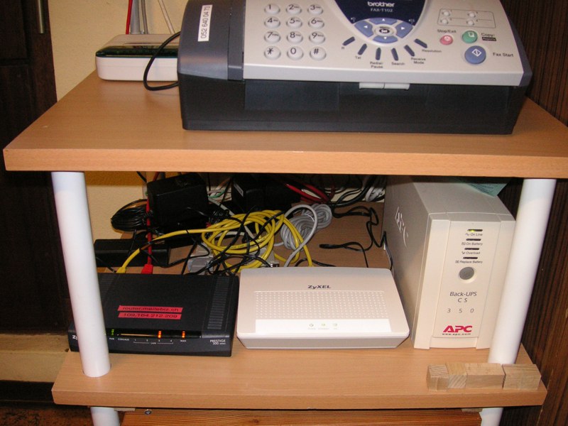

@xcs: Folgende Details wären noch interessant zu erfahren:
- Verwenden die zu Beginn genannten Installationen dynamische oder fixe IP-Adresssen?
- Da der P-870M ein reines Layer 2-Gerät ist: Was für ein Breitbandrouter oder Firewall hast Du im Einsatz?
Falls bei mir: IP-Adressen sind fix (ganzer /29er-Block), Layer 3-Router ist ein ZyXEL 324 (macht noch ISDN-Backup). Foto:
http://beilagen.dreael.ch/Superspeed/VDSL_in_Hofen.jpg
Einziges "known issue" wo ich mit einem "Temporary Workarund" arbeiten musste: Auf der Hardware-Firewall (Watchguard Edge X5) musste ich beim WAN-Port die Ethernet-Geschwindigkeit auf 10 MBit/s "festnageln", sonst bleiben grössere Downloads regelmässig hängen.
