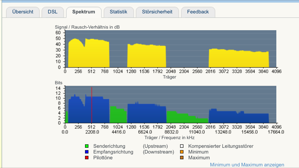

vielen Dank für die Antwort. Was für ein Spektrum meinst du genau?
DarkUser0895 Beiträge
bearbeitet #5
Hier ist es:
Das Spektrum sieht gut aus. Deine Hausinstallation macht keinen (prinzipiellen) Ärger. Wenn du also dauernd stocker hast, dann sollten sich Sunrise und Swisscom gemeinsam darum kümmern und nachschauen, wo genau dass die IP-Pakete verloren gehen und was man dagegen machen muss. wie gesagt: Es kann an der Plattform liegen, aber auch gerade so gut auf der Leitung.
