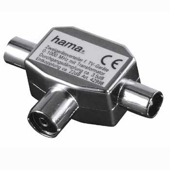

habe mir also das netzkabel durchgeschnitten, und einen schalter eingebaut und nein, ich möchte keine hässliche stromschiene neben dem TV.
(siehe bespiel im anhang)
da die box ohne strom das antennensignal nicht durchschleift und daher der bildschirm bei analog- tv dunkel bleibt, brauchts noch einen zweigeräte-verteiler (siehe anhang)
gibt's im coop baumarkt für fr. 6.90 und beim fachhändler meines vertrauens für fr. 11.50😱
den verteiler am antenneneingang an der box einstecken und die zwei antennenkabel, von der dose und zum tv, da wieder ranstecken, dann gibt's auch bild, wenn die box ohne strom ist.
natürlich braucht die UPC ein paar sekunden. bis sie wieder hochgefahren ist und die uhrzeit anzeigt, aber es muss kein neuer suchlauf gemacht werden oder so.

Ich habe es genau gleich gemacht wie Dubai-Fan.
Das Netzkabel hängt über ein Verlängerungskabel an einer Schalt-Steckleiste, welche so platziert ist, dass ich nicht extra aufstehen muss, um die Box in Betrieb zu nehmen (die Box bleibt also fernbedienbar).
Am RF-Eingang der Box steckt direkt der Ausgang des Zweigeräteverteilers, dessen anderer Ausgang mit dem RF-Eingang des Fernsehers verbunden ist.
In der Anleitung der UPC-Box steht nirgends, dass man die Box immer eingeschaltet lassen soll. Es steht nicht mal, dass man kein anderes Gerät direkt auf die Box stapeln soll (beim Rekorder wird das explizit verboten).
Da der Fernseher im Büro steht gesellt sich diese Schaltsteckleiste nun auf dem PC neben jene für die Stereoanlage (heizt im Stand By fast noch mehr als die UPC-Box), den Drucker und den Hub fürs selten benutzte lokale Netzwerk.
