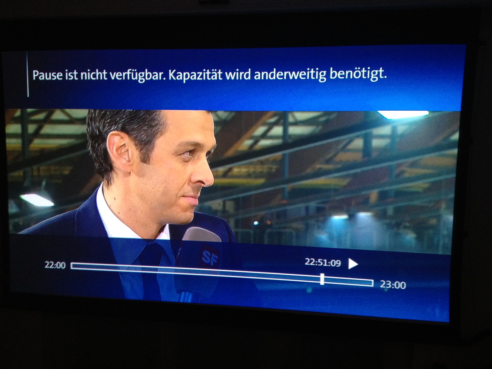

Hallo Zusammen
Nun kann ich schon den ganzen Abend auf der Zweitbox weder pausieren noch zurückspulen - gerade wenn man es am dringendsten benötigen würde natürlich!
Leider funktioniert auch StartOver auf den HD-Sendern nicht und Lust auf Wiederholung in SD habe ich auch nicht - resp. ich müsste die SD-Versionen erst wieder einordnen. Aktuell ist die Situation somit eher unbefriedigend!

Hmm, das mit der Zweitbox könnte eventuell ein unerwünschter Nebeneffekt von Replay sein. Ich könnte mir schon vorstellen, dass es in gewissen Konstellationen Streamprobleme gibt....
- Hast du bereits schon mal rebootet?
- Hast du ein Verbindungskit im Einsatz?
- Hast du Testversionen der Firmware auf den boxen?
- Hast du Testversionen von Routerfirmware oder inzwischen einen Fremdroputer (Fritz) drauf?

Hmm, das mit der Zweitbox könnte eventuell ein unerwünschter Nebeneffekt von Replay sein. Ich könnte mir schon vorstellen, dass es in gewissen Konstellationen Streamprobleme gibt....Nein, noch nicht /emoticons/default_smile.png
- Hast du ein Verbindungskit im Einsatz?Nein, immer noch Gigabit Netzwerkverkabelung
- Hast du Testversionen der Firmware auf den boxen?Nicht das ich wüsste
- Hast du Testversionen von Routerfirmware oder inzwischen einen Fremdroputer (Fritz) drauf?Nicht das ich wüsste und nein, keine Fritzbox
Das mit dem Replay und den HD Sendern ist ja nicht wirklich neu.Ja, aber es ist ärgerlich das man trotz doppelter Absicherung dann ohne Murks trotzdem nicht zurückspulen oder pausieren kann.

Was mir jetzt auch schon ein paar mal passiert ist, das auf einmal die meldung kommt:
Eine sendung auf einem zweit Gerät ist gestartet bzw alle Streams sind besetzt.
1. Ich hab keine 2 Box
2.Zum Zeit Punkt war nur 1 Stream durch eine Aufnahme besetzt.
Das Problem lässt sich durch ein reboot der box beheben, was natürlich ein unterbruch der Aufnahme zur folge hat und sehr ärgerlich ist.

Genau diess Meldung hatte ich auch schon einige mal.
Ich habe mich ein bisschen schlauer gemacht: Bei der Umschaltung von "Replay" auf "Live" kann es zu einem solchen Verhalten/Fehlermeldung kommen, wenn gleichzeitig eine Aufnahme gemacht wird. Das hat damit zu tun, dass die Box versucht zum Unicaststream des Replay noch einen Multicast-Stream anzufordern. Da stimmt einfach das Timing noch nicht ;-) Ob das allerdings bis zur Massen-Einführung behoben sein wird ist fraglich....

Ich habe mich ein bisschen schlauer gemacht: Bei der Umschaltung von "Replay" auf "Live" kann es zu einem solchen Verhalten/Fehlermeldung kommen, wenn gleichzeitig eine Aufnahme gemacht wird. Das hat damit zu tun, dass die Box versucht zum Unicaststream des Replay noch einen Multicast-Stream anzufordern. Da stimmt einfach das Timing noch nicht ;-) Ob das allerdings bis zur Massen-Einführung behoben sein wird ist fraglich....Weisst du per zufall ob man diesen Bug umgehen kann ohne reboot der box???
Die Fritzbox wird im Moment getestet. Dies aber kaum als Ersatz der Centro, sondern maximal als Ergänzung. Der von AVM verwendete Chip ist zB. nicht für Vectoring tauglich, die Pèreise sind relativ hoch etc. Das macht es aus meiner Sicht sehr unwahrscheinlich, dass von AVM ein Centro Nachfolger kommen wird. Ich glaube eher, dass Pirelli ein Rennen gewinnen oder dass weiterhin auf eine Dualvendor-Strategie gesetzt würde...
Ich hoffe doch sehr das bei Replay die Fehler behoben werden, den ich finde es eigentlich ein Toller Service
Weisst du per zufall ob man diesen Bug umgehen kann ohne reboot der box???Ich hoffe doch sehr das bei Replay die Fehler behoben werden, den ich finde es eigentlich ein Toller ServiceNaja, durch den Konkurrenzdruck wäre es ja im Bereich des Möglichen, dass Replay auf den Markt gebracht wird, obwohl noch einige Kinderkrankheiten bestehen ;-) Das Problem sollte sich eigentlich beheben lassen, indem du Replay "ordnungsgemäss" beendest, also ohne Reboot. Ich kann das Ganze leider nicht wirklich testen, weil ich "magischerweise" mehr als nur zwei Streams anziehen kann 🙂)
