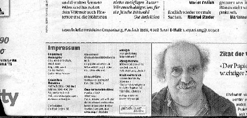

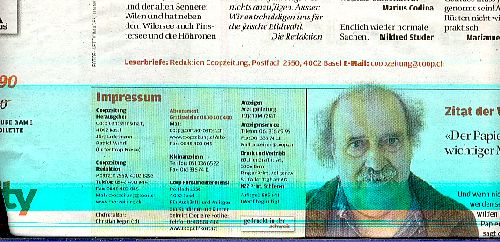

In der letzten zeit kriege ich in meinem scanner fast regelmässig waagrechte streifen im unteren bereich der bildseite. Zuerst ist es mir in der vorschau aufgefallen, im bild selbst je nach dem, von welchem teil der seite ich das bild scanne und zt. auch je nach glück - die streifen sind nämlich jedes mal anders, jedoch bislang immer im unteren bereich, manchmal (eher ausnahmsweise) bleiben sie ganz aus. Anfänglich hat es so ausgesehen, dass bloss die rote farbe darin fehlt, doch jetzt habe ich gemerkt, auch innerhalb der streifen gibt es unterschiede, so einfach ist es also nicht. Interessant ist auch, wandle ich das bild im IrfanView in graustufen um, bleiben die streifen erwartungsgemäss sichtbar. Schalte ich hingegen im scanner direkt auf graustufen (oder auch schwarzweiss) um, verschwindwen sie.
Kennt jemand dieses phänomen und weiss, wie ichs beheben könnte?
Es ist übrigens der Canon 4200F (mit durchleuchtungseinheit fürs scannen ab film/dias), ich habe ihn seit etwa 7 jahren, schon sehr viel mit ihm gemacht und bisher konnte ich sagen, da müsste mir jemand sehr gute argumente bringen, damit ich ihn für einen anderen tauschen würde.

Sieht nach einem Wackelkontakt bei einer der Grundfarben (Rot-Komponente fehlt, so dass aus Weiss dann Cyan wird) aus. An Deiner Stelle würde ich im EBay einen identischen Ersatz beschaffen:

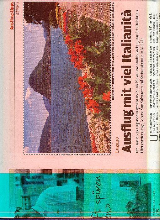

Daran habe ich gleich auch gedacht, an einen wackelkontakt im kabel von der scaneinheit. Doch dagegen spricht, dass es keine spuren im graustufenmodus hinterlässt. Im anderen forum wurde mirdie kalibrierung angeraten, gemacht, jedoch ohne erfolg. Dafür haben sich neu noch ein breites senkrechtes band dazugesellt, wo es wiederum überschuss an rot (oder aber mangel an grün und blau) hat. Wohl ein zufall, dass in diesem bild der linke rand des senkrechten streifens gleich mit dem oberrand des bildtorsos in der nebenseite in der zeitung ist? Auch auf der rückseite ist ein roter streifen mit einem gleich gesetzten oberrand, der auf die weisse vorderseite ein bisschen durchssickert. Jedoch: 1. der untere rand dieses streifens ist knapp unterm oberen rand des grossen bildes, markiert also nicht den rechten rand der verfärbung, 2. er endet am normalen rechten ende der zeitungsseite, reicht nicht in die mitte der doppelseite, 3. entsprechend dem rechten rand des senkrechten streifens gibt es nichts derartiges, weder vorne, noch auf der rücksdeite. Und er verschwindet ebenfalls - wie die waagrechten streifen - unter graustufen-modus. (Und bei einer späteren voransicht geht die verfärbung links bis zum bildrand, rechts etwas näher am rand als hier, sonst in form etwa gleich.)

Der oben beschriebene fehler waren also die ersten anzeichen seines baldigen todes. Schon bald kam mir der logische gedanke an einen bruch im kabel zwischen dem wagen und der ansteuerung (genau gesagt kein eigentliches kabel, sondern eine flexible leiterplatine), worin ich mich bestätigt fühlte, als jemand in einem anderen forum spontan auch mit dieser vermuteten diagnose kam.
Mit der zeit wurden die störungen schlimmer, später waren es nicht mehr nur "rotlose" streifen, sondern auch totalausfälle im unteren bereich, auch beim schwarzweiss-scannen (text). Diese haben sich dann fast fix über das beinahe ganze untere drittel der fläche etabliert (mit seltenen ausnahmen); es wurde vor allem bei grossen bildern mühsam, ich musste sie auf 2x scannen und die teile nachträglich exakt zusammenfügen (hat zt. viel zeit gekostet, aber wenigstens habe ich in diesem - auch anderswo brauchbaren - vorgang methode und übung bekommen :idea🙂. Dazu kam eine etwa 2 cm breite senkrechte diffuse farbverzerrung am rechten rand. In der letzten woche gab es dann totalausfälle auch im oberen bereich, immer häufiger, teilweise auch über die ganze fläche. Und als todeszucken kam ein paar mal der stillstand mit dem fehlerkode 2,178,0, der dann dauerhaft wurde - "Exit". Ein versuch der leichenöffnung mit einer posthum-operation hat die letzten hoffnungen vertrieben, wie auch dass es in Google keine spur zu geben scheint, irgendwo könnten noch die nötigen ersatzteile zu haben sein.
