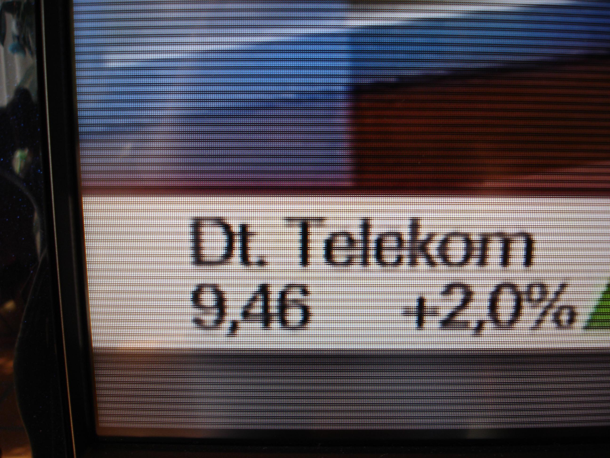

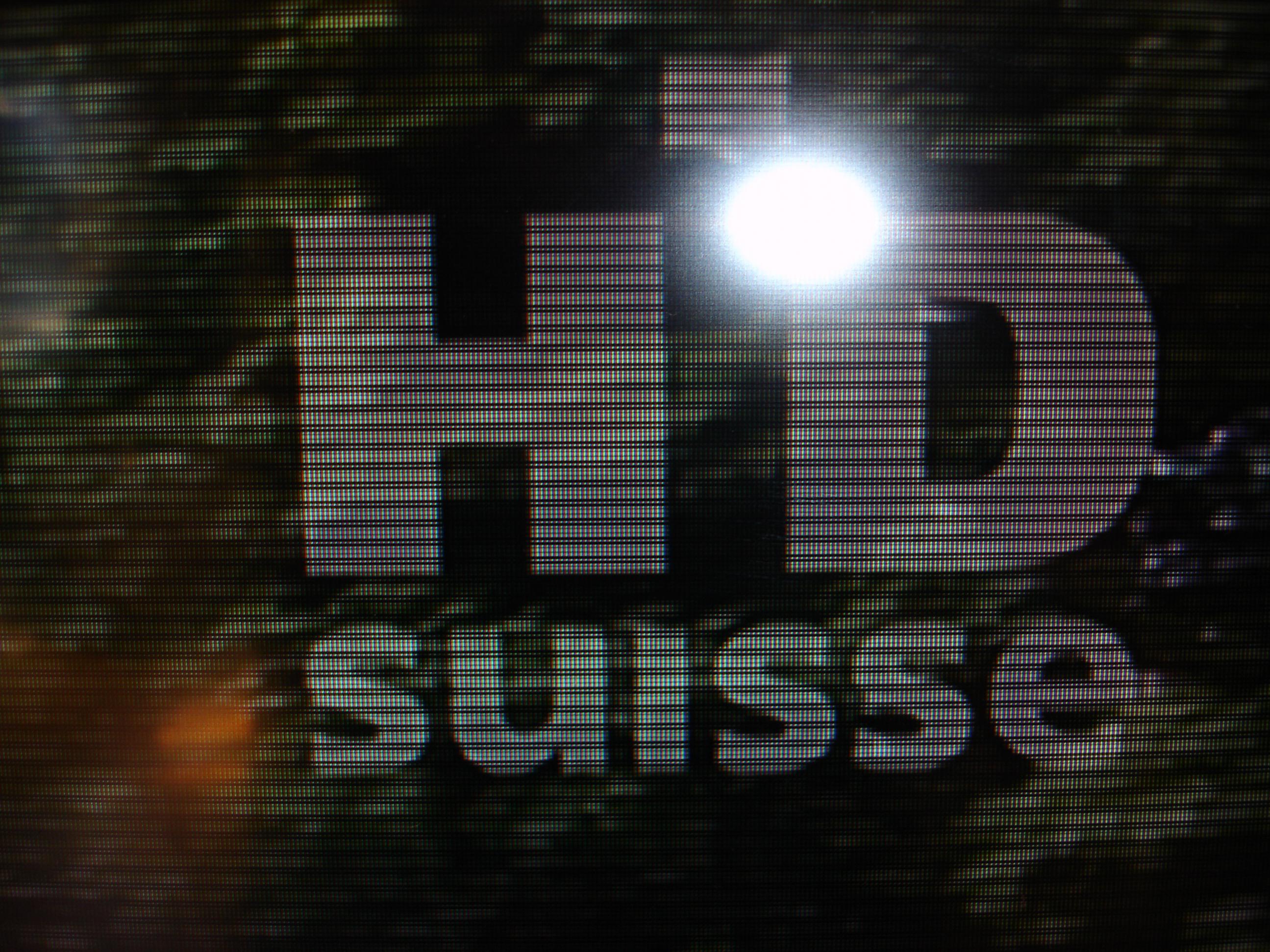

Danke für die raschen Antworten. Habe versucht ein paar Föteli vom Problem zu machen.Das ist eindeutig ein Defekt. Die horizontalen schwarzen Linien darf es nicht geben. Wende dich sofort an den Händler zwecks Umtausch.
Die vertikalen Linien sind wohl eine Täuschung, es sind die blauen Subpixel. Jeder Bildpunkt (Pixel) besteht drei Subpixeln mit den Farben Rot, Grün und Blau.

Das ist eindeutig ein Defekt. Die horizontalen schwarzen Linien darf es nicht geben. Wende dich sofort an den Händler zwecks Umtausch.Besten Dank für die Antwort
