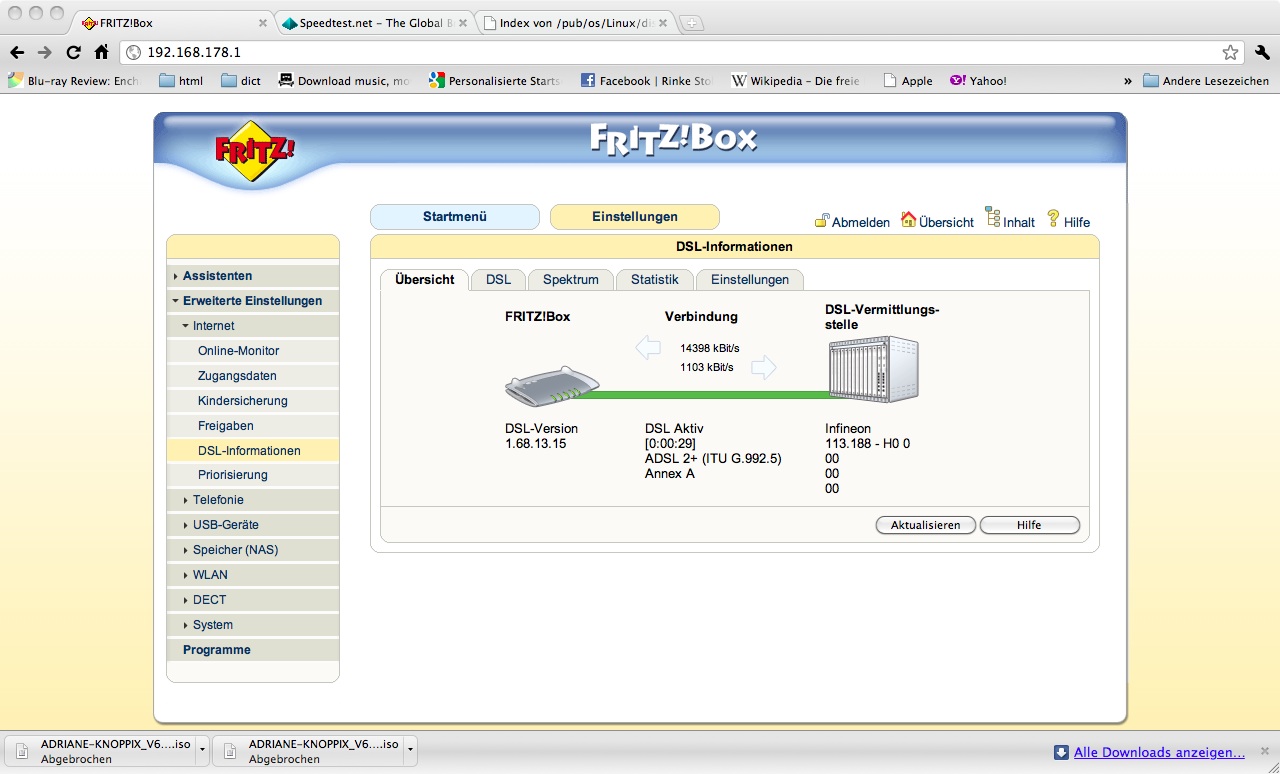

hallo
ich habe mal eben den pingtest.net durchgeführt, musste feststelle das ich eine ziemlich hohe packet verlustrate habe.
verbunden bin ich zurzeit über eine fritzbox 7390, bandbreite wurde vorübergehend von sunrise auf 12.5mbit reduziert weil ich verbindungsunterbrüche auftraten.
bei 12.5mbit gibt es zur zeit keine verbindungsabrüche, aber wenn ich mich hier so umsehe, habe die meisten eine verlustrate von 0, jedoch isp bluewin.
hat auch der gleichen probleme? liegt dies an sunrise oder meinem router?
gruss

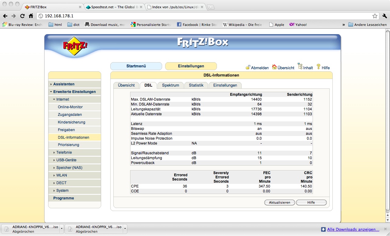

Nexus2k826 Beiträge
