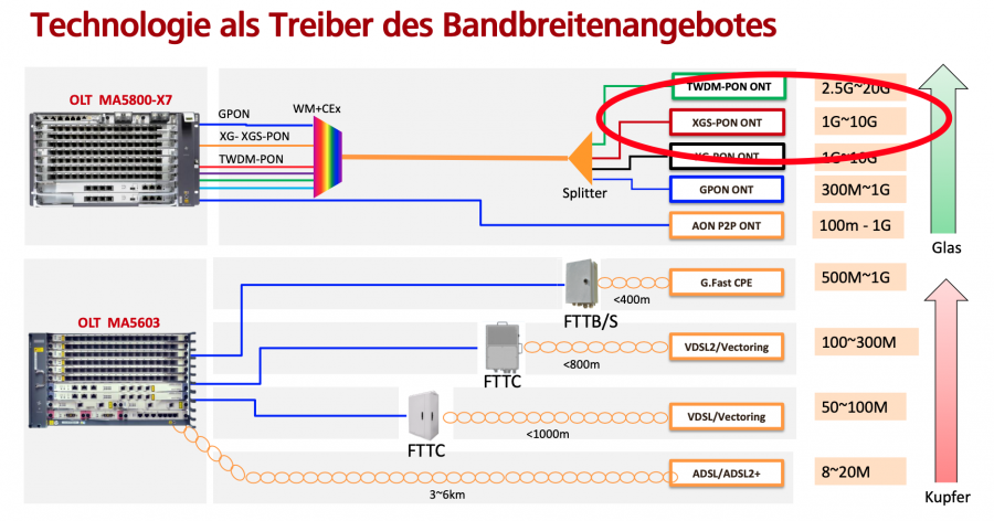

Bei XGS-PON ist auf mehreren Ebenen eine Entbündelung möglich:
- Koorperationspartner des Swisscom hat seine eigene Faser von der Zentrale in jedes Manhole. Dort installiert er seinen eigenen Splitter und hängt die Faser des jeweiligen Kunden an.
- TWDM-PON: Jeder Koorperationspartner erhält seine eigene Wellenlänge auf der gleichen Faser. Der Partner muss nicht in jedem Manhole oder bei FTTB im Keller der Mehrfamilienhäuser seine eigenen Splitter installieren. Es kann der gleiche Splitter von Swisscom verwendet werden. TWDM-PON ist noch etwas Zukunftsmusik, aber von HUAWEI so als nächster Entwicklungschritt vorgesehen resp. die XGS-Flex-PON Karten sind dafür vorgesehen. Durch verschiedene Wellenlängen kannst du auch verschiedene PON-Standards parallel Betreiben (XG-PON, G-PON etc.)
- OLT-Slicing: Der Koorperationspartner erhält ein virtuelles OLT und damit sein eigenes Netzsegment zum Endkunden. Die Wellenlänge und der Splitter bleiben dabei die gleiche wie jene der Swisscom Kunden resp. natürlich könnte so eine Lösung auch über TWDM-PON mit einer anderen Wellenlänge kombiniert werden.
- Normale Entbündelung über BBCS wie heute bei FTTC, FTTS und FTTB Standard.
Ich sehe nicht, was für diese Manhole, ich nenn sie Theorie, spricht, die du und millernet oben skizzieren; In Zusammenhang des p2mp FTTH. Das Salt seit März 2018 betreibt und neu nun Swisscom auch anbietet. Voraussetzung (für Drittanbieter wie Salt und init7) dazu ist, dass man eine Layer1 Faser mieten kann und dann wie auch du beschreibst in der "Zentrale" AKA POP das eigene Rack aufstellt. Mehr ist meines Wissen ja nicht dahinter.Du verwechselst da die bestehenden 30% FTTH (welche im P2P Verfahren gebaut sind) und den Ausbauschritt 2 von Swisscom den sie an der Jahresbilanzkonferenz angekündigt haben, das sind dann die Prozente 31 bis 50 bzw. 60. Im verlinkten Artikel kannst du lesen dass der FTTS Bau als Vorleistung für den kommenden FTTH Endausbau genommen wird. Swisscom zieht aber nur genügend Fasern von der Zentrale ins Manhole für den PON Ansatz, nicht für einen Ausbau zu echtem P2P FTTH (Variante 3 in der Grafik im verlinkten Artikel - da steht auch nix von Partnern für diesen Ausbau).
Der Telco Fachmann bin ich nicht, der für Bau aber schon. Die eigentlichen Kosten der Glasfasererschliessung sind die Gräben/Zuleitungen und der Begleitbrimborium. Ob man dann 2 oder 1000 Fasern zieht hat finanziell IMO kaum/wenig Gewicht, es spricht IMO wenig dafür dass man sich auf diese kleinteilige Verteilung per Splitter in/über Manholes einlassen wird, die dann auch in Sachen Unterhalt aufwändiger ist.Das ist genau das was Küenzler auch sagt zu seinem Kommentar zu der von dir kürzlich wieder verlinkte Grafik von Swisscom die zeigen soll wie die XPS-PON Technologie auch Wettbewerb ermöglicht. Aber, Swisscom zieht eben nur 2 Fasern, was nur P2MP FTTH ermöglicht mit Splitter im Manhole. Die Fasern hätten ja bereits gezogen werden müssen wo sie die Manholes mit mCANs ausrüsten (als Fachmann vom Bau kennst du die Kosten nachträglich nochmals Fasern zu ziehen besser als ich) sonst hast du nochmals Baukosten für die Strecke vom Manhole zur Zentrale.
Das XGS-PON das Swisscom eigentlich schon letzten Monat lancieren wollte, basiert auf demselben Ansatz wie Salt es macht - die Hardware steht in der Zentrale. Diese Topologie wird sich nicht ändern, und die 30% der Haushalte die heute P2P FTTH bekommt, wird das auch in Zukunft bekommen können wenn jemand die Faser beleuchtet. Swisscom hat bereits gesagt dass sie die Anschlüsse nicht proaktiv umstellen, also bleibst du vorläufig mal auf P2P FTTH sofern du nix anderes willst.
Aber die noch nicht gebauten 20-30% zusätzlichen FTTH, da kommt P2MP FTTH mit Splitter im Manhole. Das ist Variante 3 auf der Swisscom Grafik. Variante 4 - P2P FTTH, gibts nur mit Partner. Diese müssen sich zuerst mal finden, die grossen FTTH Ausbauprojekte sind meist schon durch. Die Sunrise Interviews zum Thema deuten für mich darauf hin dass Sunrise eine Partnerschaft mit jemand anderem als Swisscom anstrebt- konkrete Informationen gibt es aber nirgends. Trotz Aussagen des CEOs muss Sunrise zuerst noch beweisen dass sie wirklich gewillt sind mehr zu machen als eigene Hardware in die Swisscom Zentralen / EW POPs zu stellen. Bis dahin verbleibt die Gewissheit, dass Swisscom klar signalisiert dass sie bis 2025 von FTTS auf P2MP FTTH gehen werden und es so neben den 30% P2P FTTH noch weitere 20-30% P2MP FTTH geben soll.

Aber die noch nicht gebauten 20-30% zusätzlichen FTTH, da kommt P2MP FTTH mit Splitter im Manhole. Das ist Variante 3 auf der Swisscom Grafik. Variante 4 - P2P FTTH, gibts nur mit Partner. Diese müssen sich zuerst mal finden, die grossen FTTH Ausbauprojekte sind meist schon durch. Die Sunrise Interviews zum Thema deuten für mich darauf hin dass Sunrise eine Partnerschaft mit jemand anderem als Swisscom anstrebt- konkrete Informationen gibt es aber nirgends. Trotz Aussagen des CEOs muss Sunrise zuerst noch beweisen dass sie wirklich gewillt sind mehr zu machen als eigene Hardware in die Swisscom Zentralen / EW POPs zu stellen. Bis dahin verbleibt die Gewissheit, dass Swisscom klar signalisiert dass sie bis 2025 von FTTS auf P2MP FTTH gehen werden und es so neben den 30% P2P FTTH noch weitere 20-30% P2MP FTTH geben soll.Den Artikel hab ich gelesen, und die Grafik natürlich auch gesehen.
https://www.digi-tv.ch/topic/12643-fiber-ausbau-in-der-schweiz/?do=findComment&comment=210847
Nur weil bei Option 3 der besagten Grafik ein Manhole/Schacht eingekritzelt ist, halte ich das noch für kein zwingender Beleg, dass nun in jenen Fällen dort folgerichtig in diesen Manholes Splitter für p2mp FTTH verbaut werden würden. Eine andere Interpretation ist auch möglich, dass wie im Interview angetönt das bisherige gebaute FTTS neu einfach als vorhandene Vorleistung zur vollständigen Erschliessung mit Glasfaser verwendet wird, im Zuge der neuen Strategie, in den besagten Fällen mit >12 Wohneinheiten. Möglicherweise bewusst in Eigenregie ohne Kooperation, da man sozusagen schon nahe genug am Konsument ist.
Ist sowieso wurscht, denn es tut nix zur Sache, ob nun Swisscom Splitter in den Manholes verbaut oder weiter hinten in den Zentralen, da eine Pflicht zur Entbündelung bzw. Zwang zur Zugänglichmachung für Dritte IMO sowieso nicht existiert.
Hab jedenfalls meine Zweifel dass das Verbauen von Splittern in Manholes irgendwie günstiger oder vernünftiger sein könnte als die Faserbündel bis in die Zentralen/POP weiter zu führen, dort wo dann auch verbaute Splittereinheiten soweit wie möglich "belegt" werden können.
