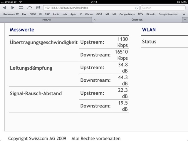

Ist das das was du meinst?Jup ganz genau. Also sieht eigentlich soweit gut aus.
Deine Leitung gibt nur 15 Mbit her auch wenn das Abo 20 bietet. Darum bis zu.....
Und wie Robi sagt unbedingt direkt an den Centro mit der TV Box.
Beobachte mal weiter und gib Bescheid.
Deshalb: TV immer direkt am Router, ausser du weisst ganz genau was du tust.
Ist das das was du meinst?Anhang anzeigen 1036Mit diesen Werten solltest du eigentlich ein höheres Profil haben. Schon mal beim Swisscom Support nachgefragt wieso du nur 15000/1000 hast?

Mit diesen Werten solltest du eigentlich ein höheres Profil haben. Schon mal beim Swisscom Support nachgefragt wieso du nur 15000/1000 hast?Nein habe ich nicht. Ich bezahle ja ein höheres Profil. Welche Werte lassen den darauf schliessen?

Nein habe ich nicht. Ich bezahle ja ein höheres Profil. Welche Werte lassen den darauf schliessen?Dein Signal-Rauschabstand sieht gut aus. sollte AFAIK min. 10 dB down und 6 dB up sein. Somit wäre mit deinen Werten 19.5 dB down und 22.3 dB up noch Reserve vorhanden.

Dein Signal-Rauschabstand sieht gut aus. sollte AFAIK min. 10 dB down und 6 dB up sein.Mit solchen Werten würde Swisscom den Anschluss nie laufen lassen und entsprechend ein tieferes Profil wählen.
In DE scheint es etwas anders zu sein.
