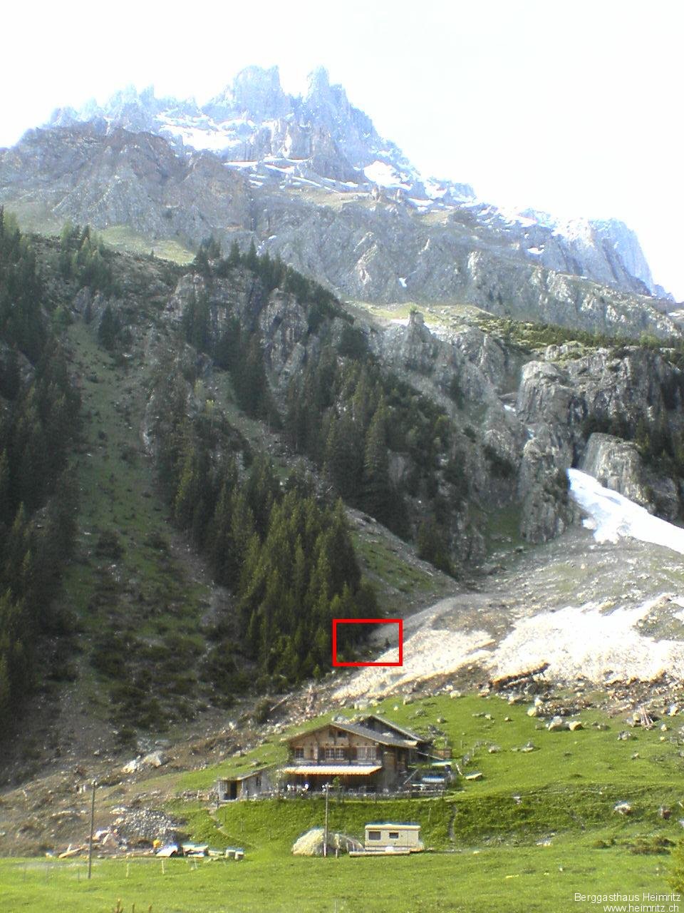

Auch mal wieder eine Meldung von meiner Seite, leider keine gute !
Am 10. Oktober 2011 tratten im Kandertal grosse Unwetter auf, leider traff es auch das Berggasthaus Heimritz im Gasterntal ! Dieses Projekt wird dadurch auf unbestimmte Zeit verschoben, da erst mal der nächste Frühling abgewartet werden muss. Ob das Gasthaus dann noch steht ! Wer weitere Informationen will findet diese auf www.heimritz.ch ! Wenn es wieder weitergeht werde ich auch auf dieser Seite weiter berichten !
Gruss Aschi
Gruss Aschi

Irgendwie habe ich deinen letzten beitrag mit dem schönen bild erst jetzt entdeckt und schon beim lesen daran gedacht - vlt. auch durch die letzten unwetter wieder mal etwas mehr sensibilisiert - in was für einer zwar herrlichen, doch heiklen lage das haus steht. Vor allem auch beim anblick der rundum verstreuten steinbrocken, die dort wahrscheinlich auch nicht schon seit immer in ihrer position wie da verharren.
Ich mag mich erinnern, vor langen jahren für eine woche zu gast im kleinen ferienhaus am steilen hang im Glarnerland beim kollegen gewesen zu sein. Wir hatten ein etwas regnerisches wetter gehabt und wie er dabei immer die umgebung beobachtete und bei jedem neuen wasserrinnsal, das aufs haus zusteuerte und das ich selbst kaum bemerken würde, mussten wir hochsteigen und das wasser umleiten - die gefahr, dass sich das wasser dort seinen weg reinfrisst und mit der zeit mehr und mehr wird, bis es das ganze chalet ins tal runter spülen würde, schien real. Etwa 50 m neben dem haus hat sich in der wiese schon eine kleine mure losgelöst und im etwa gleich weit entfernten bachbett an der anderen hausseite war eine gestein-wasser-gehölzlawine runtergedonnert.
Naja, hoffen wir s'beste für die leute und ihr haus, die Internet-frage scheint dort jetzt im moment etwas in den hintergrund gerückt zu sein :?
