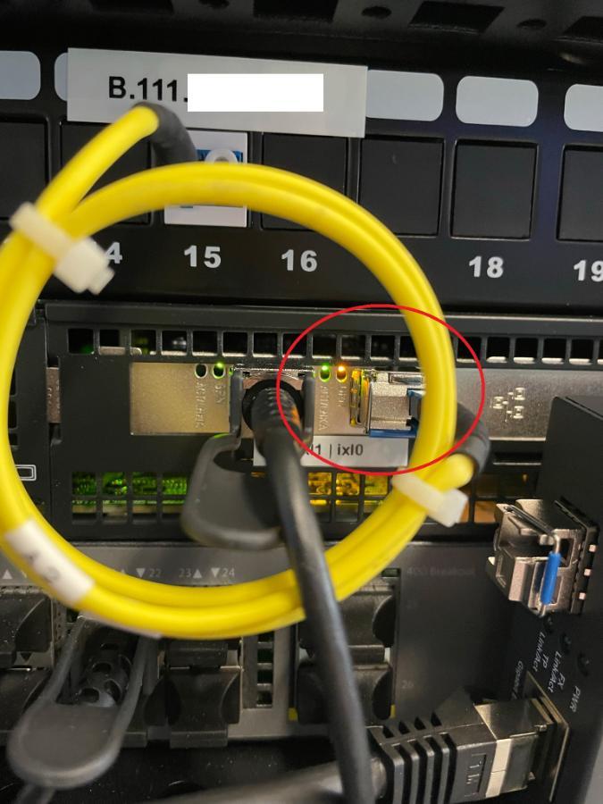

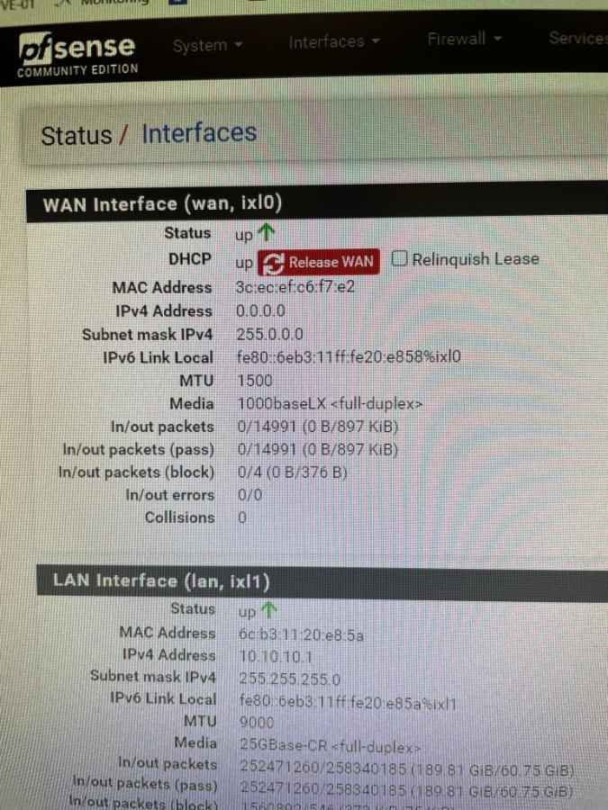

Ich erhalte auf keine Art und Weise eine IP-Adresse von init7. Da momentan noch die 1 Gbits Leitung aufgeschaltet ist, teste ich aktuell mit der 1G SFP Optik. Die Optik wird zwar von der Firewall erkannt, LED blinken, der Status wird auch als "up" angezeigt, jedoch keine IP-Adresse. Gleiches habe ich auch versucht mit den SFP internen Ports der Firewall, das Ergebnis ist identisch - Link ist "up" aber keine IP-Adresse.

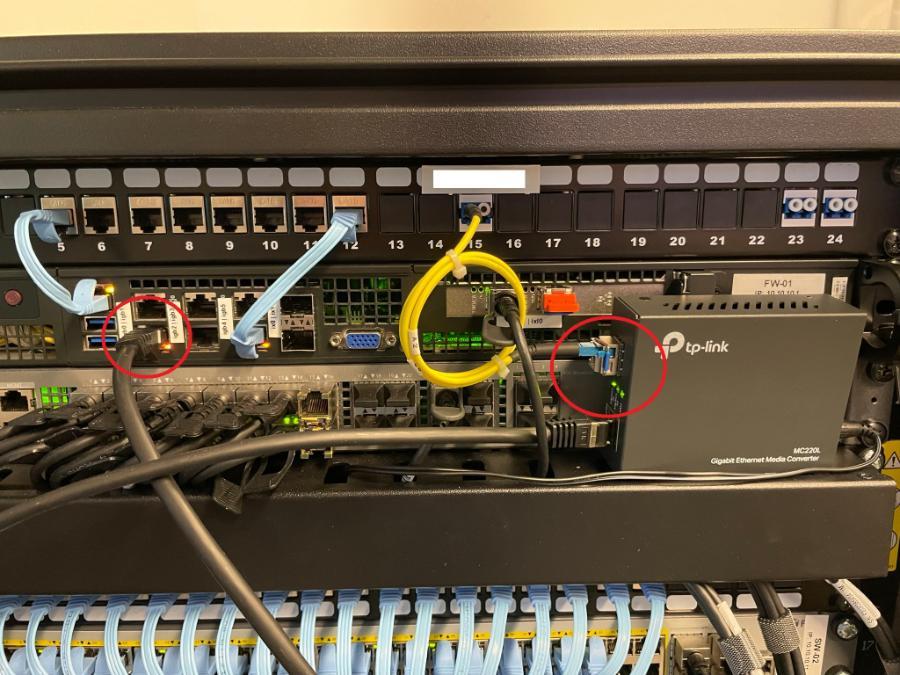

Wir alles via einem Medienkonverter angeschlossen - die SFP Optik von der Firewall kann auch im Medienkonverter verwendet werden - wird eine IP-Adresse bezogen.
