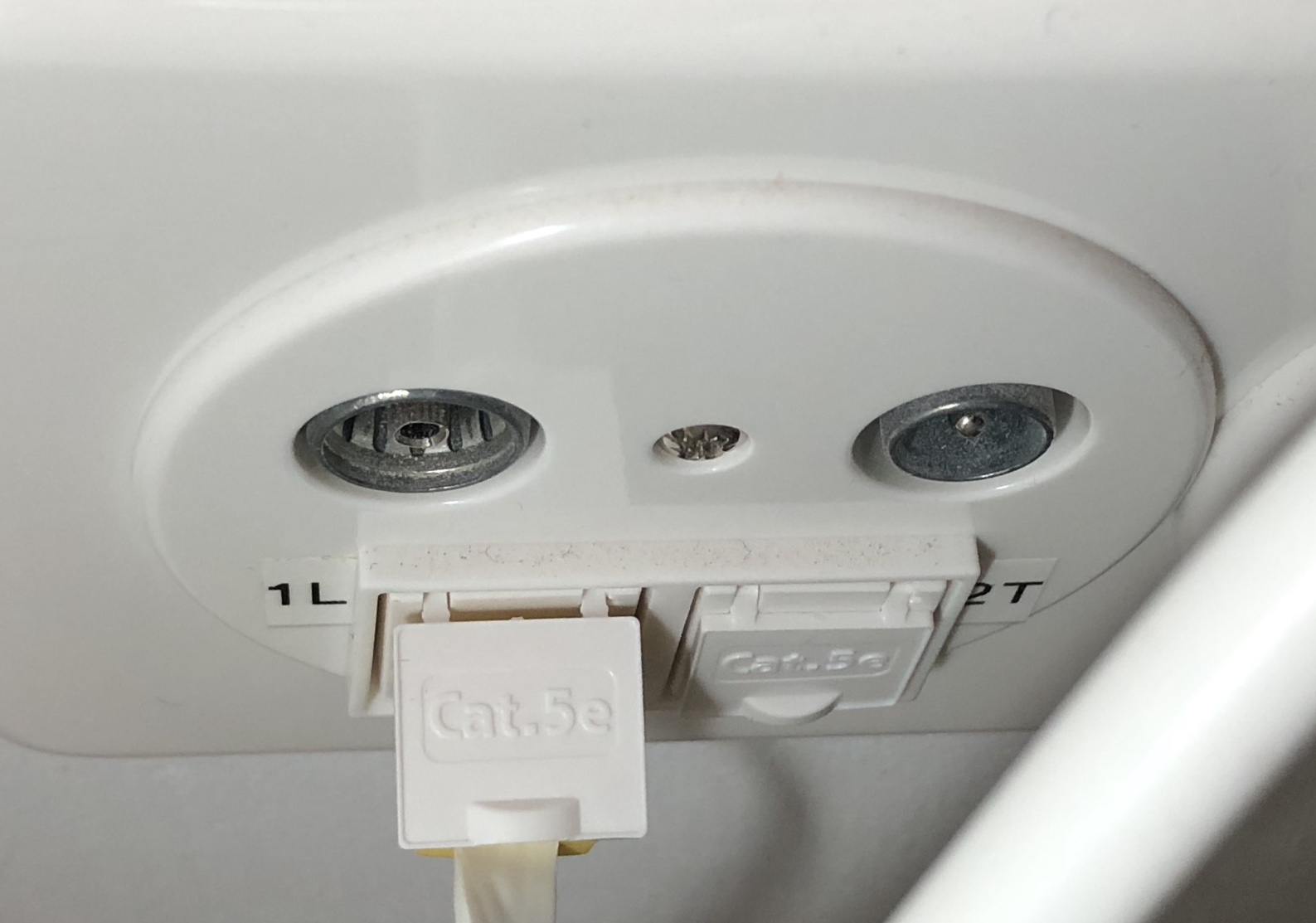

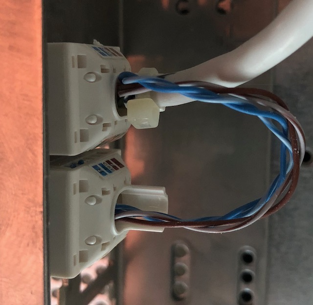

Ich brauche auch euren Rat:
Habe mich entschieden auf 1Gbit Inet Leistung zu wechseln. Bisher hat die 100mbit Verbindung ins Wohnzimmer (dort seht ein Wlan Router im AP Modus) gereicht.
Gerne würde ich natürlich auch dort die Leistung ausschöpfen können. Leider ist das Installierte Netzwerk wohl für ein Y Kabel Internet/Telefon oder so ähnlich eingerichtet.
Frage: Damit ich 1Gbit nutzen kann, muss ich vermutlich dies mini Lan Dosen öffnen, und die 4 Adern welche auf den 2. Anschluss abgesplittert wurden auf den 1. Anschluss ankleben? Dasselbe wohl im Wohnzimmer nochmals...
Oder kann man das einfacher bewerkstelligen mit 2 Y Kabeln oder Adapter? So etwas RJ45 Netzwerk Adapter CAT 6

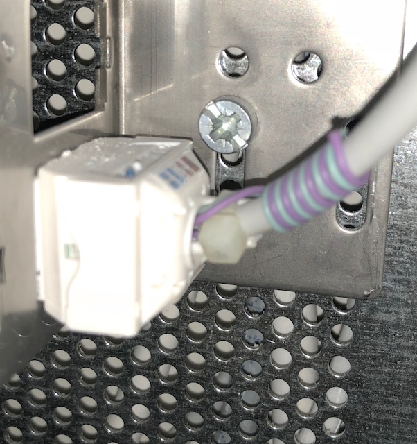

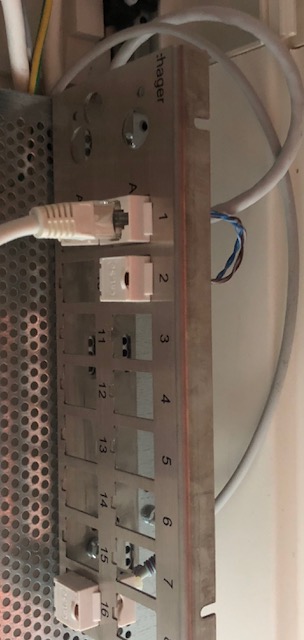

Was ich nicht herausgefunden habe, ist was es mit dem Kabel bei Anschluss 16 auf sich hat. Keine Ahnung wohin das gelegt wurde...ich habe keine weitere Lan Dose in der Wohnung finden können 🙂
Vielen Dank für eure Tipps

So sieht es aus im Verteiler:
So im Wohnzimmer: Beschriftet mit 1L und 2T
Zum Anschluss 16 kann ich nichts sagen. Sieht auch schräg aus.
Wenn Deine Anschlüsse 1 + 2 zusammengeführt 8-Adrig zur Steckdose gehen, dann ist schon mal die Leitung zwischen Verteiler und Wandsteckdose Gigabit-Fähig. Eventuell hat Dein Anschluss 1 im Verteilkasten bereits 8 Adern angeschlossen - so spekuliere ich vom Bild (es werden davon im Verteilkasten 4 auf die Buchse 2 geführt). In diesem Fall müsstest Du nur die Wandsteckdose austauschen.
War bei mir genauso (Glasfaser ins Haus und Wohnungsverkabelung nur Fast-Ethernet. What a joke!). Ohne Elektriker kommst Du nicht weit. Ich hab versucht, über den Handel eine entsprechende Dose als Privatmann zu kaufen. Letztlich gings nur via den Elektriker (ich hab ihm vorab erklärt, was genau er bestellen muss und nach seiner "Montage" den Funktionstest mit meinen Netzwerkprüfgerät durchgeführt).

Danke Schnuerbel, ich schraube Morgen mal die Dose auf und schaue was genau verbaut ist resp. wie die Adern angeschlossen sind. Notfalls lasse ich dann halt auch einen Elektriker kommen um das Modul zu tauschen, wenn man das nicht irgendwo bestellen kann...auch wenn das etwas lächerlich ist 😉

Update: Verbaut sind Dosen von Hager, die lassen sich leider nicht einfach austauschen ohne Neu zu verdrahten. Hager selbst hätte ein passendes Y-Patchkabel, welches aus den 2 getrennten Steckern wieder auf ein Kabel münden, aber die kriegt man privat nicht.
Beim Verteiler konnte ich nun die Pin-Belegung ansehen: "LAN" ist wie vermutet 1,2,3,6 und "TEL" ist 4,5, 3,6
Bei der Dose nehme ich einfach an, ist es analog...
Die Idee wäre nun das da plus 2 normale cat5e Kabel: adapter
Von der Pin Belegung müsste das meiner Meinung nach gehen...
Habe mal 2 bestellt, bin gespannt.

UPDATE 2:
Heureka, es funktioniert perfekt, also waren die Pins in der Tat korrekt belegt 🙂
Lösung ist also 2 solche Adapter plus je zwei Cat5e Kabel. Nicht schön, aber da versteckt stört das niemand, Hauptsache volle 1Gbit Leistung

Von Delock gibt es auch einen solchen Adapter (Delock Artikel-Nr. 65441) mit gleicher Pin Belegung, gibt es bei Digitec und Co für CHF 9.90.

Und vor allem Geld für den Elektriker gespart! Wenn ich auf die Idee gekommen wäre, hätte ich gutes Geld gespart. Das nächste Mal frage ich zuerst Dich 🙂
