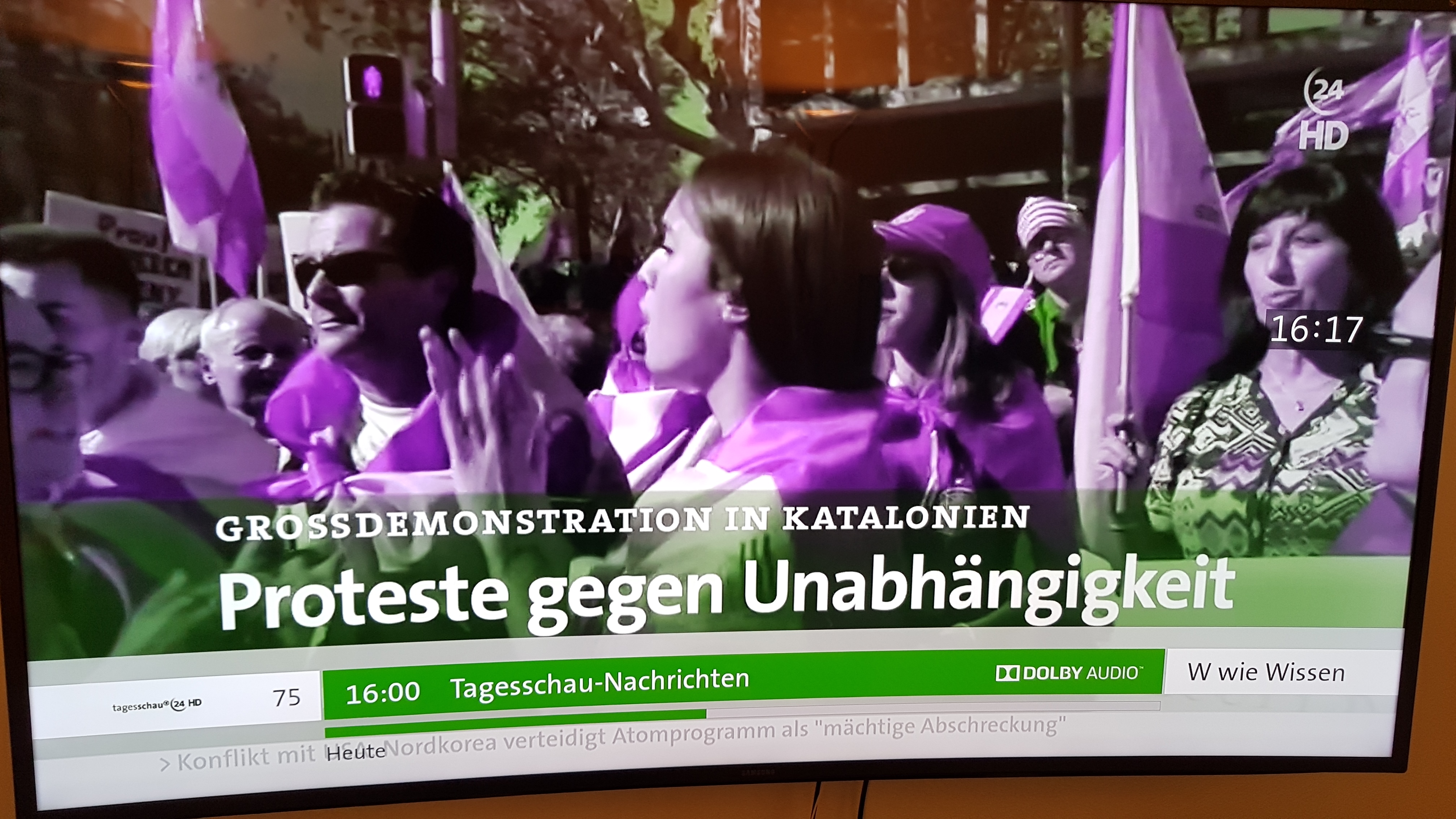

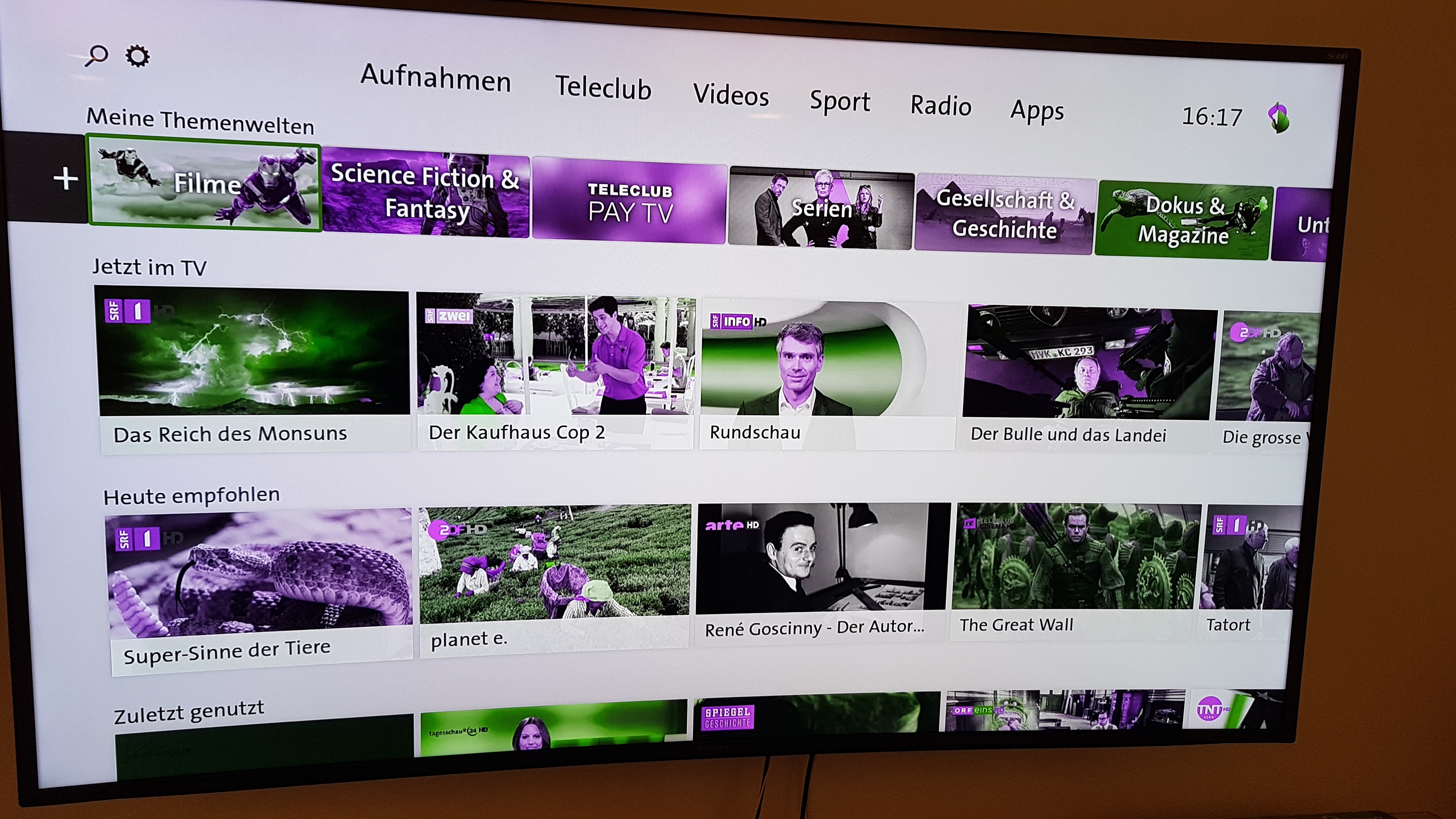

Mein X6300H hat auch gestern ein Update bekommen. Nach jedem Update, ob UHD-SCTV-Box oder AVR, teste ich natürlich, ob ich mein Falschfarbenproblem immer noch habe. Und bei der Swisscom-Box bin ich Tester und erhalte wöchentlich eine neue Version. Die UHD-Box schliesse ich natürlich als Verursacher immer noch nicht aus, da die anderen UHD-Zuspieler (XBox One S und Chromecast Ultra) einwandfrei funktionieren.

So sieht es bei mir meistens aus, wenn ich die UHD-Box direkt an den Denon X6300H anschliesse:Selbes Problem habe ich auch bei meinem Marantz 1607NR an einem Samsung 8580UHD.
Das Problem tritt oft auf, wenn ich vom Shield TV oder Apple TV zurück gehe auf Swisscom TV. Da scheint irgendetwas mit dem HDMI Handshake nicht zu klappen beim Wechseln der Framerate. Ab- und wieder einschalten löst das Problem dann. aber mühsam ist es trotzdem.
Neuerdings habe ich das Problem auch beim Apple TV mit der 11.2 Beta. Sobald das Apple TV die Framerate wechselt wird ja der TV für ein paar Sekunden dunkel, danach kommt's häufig vor mit den komischen Farben.
Die Kabel habe ich bereits mehrfach ausgetauscht, angeschlossen sind alle Geräte (Atv, Shield, sTV) am Marantz, welcher über dann an den Fernseher weitergibt.
Hatte Ich auch schon ein paar mal mit meiner Dreambox am Denon. Ausschalten und wieder einschalten dann wars wieder gut.
Bei mir funktioniert es beim Weg- und wieder Hinschalten nur etwa bei jedem 5. Mal. Das geht dann gar nicht mehr.
Das ist natürlich blöd. Aber dass es überhaupt mal funktioniert bedeutet wohl schon irgend ein HDMI Handshake Problem.
