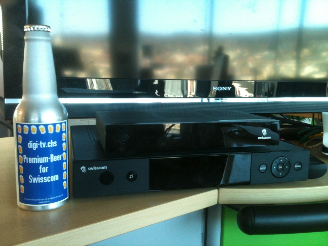

ist die kleine box die neue ohne festplatte?
