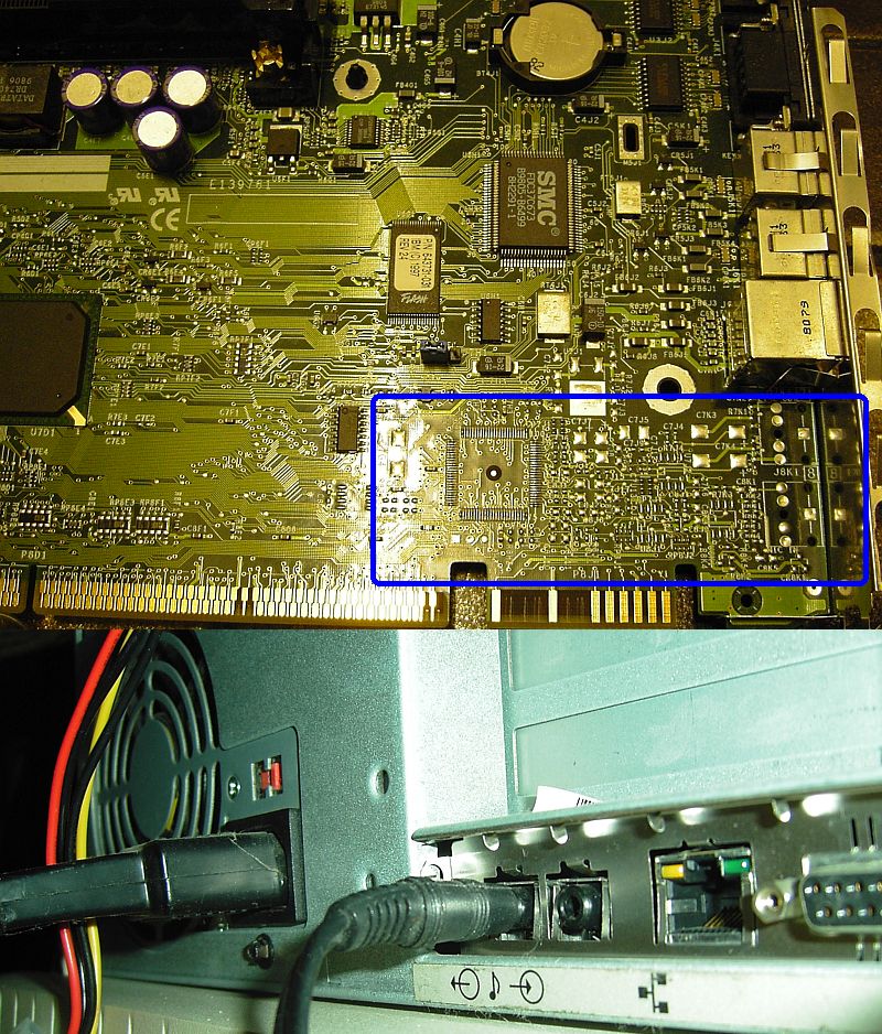

Leider habe ich jetzt festgestellt, dass die "neue" MaBo den sound-bereich nicht bestückt hat, während das gehäuse vorne einen soundanschluss-teil mit internem lautsprecher und nem poti zur lautstärkeregelung hat - wird ziemlich mühsam sein, dies an eine selbständige soundkarte anzuschliessen. Und auch sonst wäre mir lieb, weiterhin wegen sound nicht eine zusatzkarte reintun zu müssen. Es gibt offenbar nichts, was ohne unerwartete schwierigkeiten laufen kann. /emoticons/default_sad.png

Integrierte Soundkarten fand man früher tatsächlich eher spärlich und daher bleibt dir wohl nur der Einbau einer Karte im PCI Format...

Bei den PS/2-maschinen (die, wo die zusatzkarten in einer senkrechten karte, parallel zur MaBo stecken, hauptsächlich IBM und HP) kamms häufig vor, darum auch die integrierten audioanschlüsse mitsamt lautstärkeregelung von vorne. Meine jetzige hat sie rauf und die künftige ist dafür vorbereitet, jedoch nicht bestückt - war vermutlich eine billigere version. Bei den AT-MaBo's habe ich freilich eine noch nie gesehen, es kam erst ab den AT-X vor.

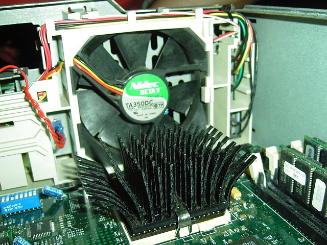

Zum Thema Umbau noch allgemein: Meistens sind die Netzteile bei solchen Marken-PCs recht knapp dimensioniert (z.B. nur so 120-150 Watt). Ein schnelleres Board und CPU verbraucht jedoch deutlich mehr Leistung. Auch dort ein Fall von mir selber: Ein ursprünglicher 60 MHz-Pentium baute ich einmal erst zu einem 166 MHz MMX um (dieser Schritt klappte noch fehlerfrei), später wurde daraus ein Pentium III/550 MHz. Grundsätzlich startete auch dieses System unter XP, aber: Liess ich einen Virenscan über Mittag laufen (=intensiver CPU-Gebrauch und Disk-Zugriff), dann stürzte das System nach einigen Minuten jeweils mit einem Bluescreen ab oder blieb ganz hängen (Mauszeige reagierte auch nicht mehr und "ping" von aussen übers LAN gab auch keine Antwort mehr). Mittlerweilen weiss ich auch, dass dies ein typischer Fall einer zu schwachen Stromversorgung war: Solange das System die meiste Zeit sich im Idle-Loop befand (bei ACPI schaltet das Betriebssystem mit der HLT-Instruktion die CPU in einen energiesparenden Sleep-Modus) und nicht allzu intensiver Disk-Verkehr stattgefunden hat, reichte die Stromversorgung noch problemlos aus. Sobald aber Leistungsspitzen wie beim Virenscan (hatte übrigens damals noch Symantec im Einsatz) entstanden, dann brach die Versorgungsspannung jeweils zusammen, so dass diese Bluescreens die Folge waren.

Bei dem 300PL (von den du auch ein paar stück hast oder wenigstens gehabt hast - die mit den du deine fotoserie für deinen datenschredder gemacht hast /emoticons/default_wink.png) hat IBM anscheinend über alle modelle hinweg 145 W am ausgang montiert. Ich heb jetzt noch den - wie gesagt - P-MMX drin, mit 200 MHz habe ich den mal bekommen, jetzt ist ein 233 drin. Weil ich daran dauernd etwas rumbastle (zzt. hauptsächlich immer wieder andere festplatten an der zusätzlichen IDE-karte), habe ich den deckel dauerhaft runter und vor einiger zeit habe ich mir einen schalter für den gehäuse lüfter eingebaut, von dem auch die CPU direkt gekühlt wird. Jetzt habe ich noch die ursprünglich geraden "stachel" des kühl-"igels" auseinandergespreizt, um die passive kühlung zu verbessern und kontrolliere immer wieder die temperatur mit der hand. Das einfrieren des mauszeigers zusammen mit anderen funktionen, wie auch der blaue tod kommt zwar von zeit zu zeit vor, doch bisher konnte ich keinen zusammenhang mit der CPU-temperatur feststellen. (Immerhin spare ich damit 3 W dauerleistung, was schätzungsweise etwa 5% des durchschnittlichen gesamtverbrauchs sein dürfte; den lüfter schalte ich zzt. so gut wie nie ein.)
Durchs googeln habe ich einige meldungen gefnuden, wonach mit der anderen MaBo, wo P2 vorgesehen ist, ein P3 gehen sollte, solange er die gleiche bauweise wie der P2 hat, nicht mehr jedoch schnellere versionen für den sockel 370 mit einem entsprechenden adapter; ob dann aber nicht zu sporadisch vermehrten abstürzen infolge kurzzeitiger überlastnugen des netzteils kommt, können diese tests freilich nicht zuverlässig belegen. Und wenns nicht grad das schwache netzteil selbst ist, kann es auch seine steckverbindung zur MaBo sein; möglicherweise hier schon irgendwo geschrieben, nach dem ersetzen eines P1/166 bis zu AMD K6/233 (allerdings noch bei nur 200 MHz betrieben), habe ich diese stecker regelrecht verbraten, bis nichts mehr ging. Allerdings gibt es berichte, dass diese konstellation doch problemlos funzen sollte.
