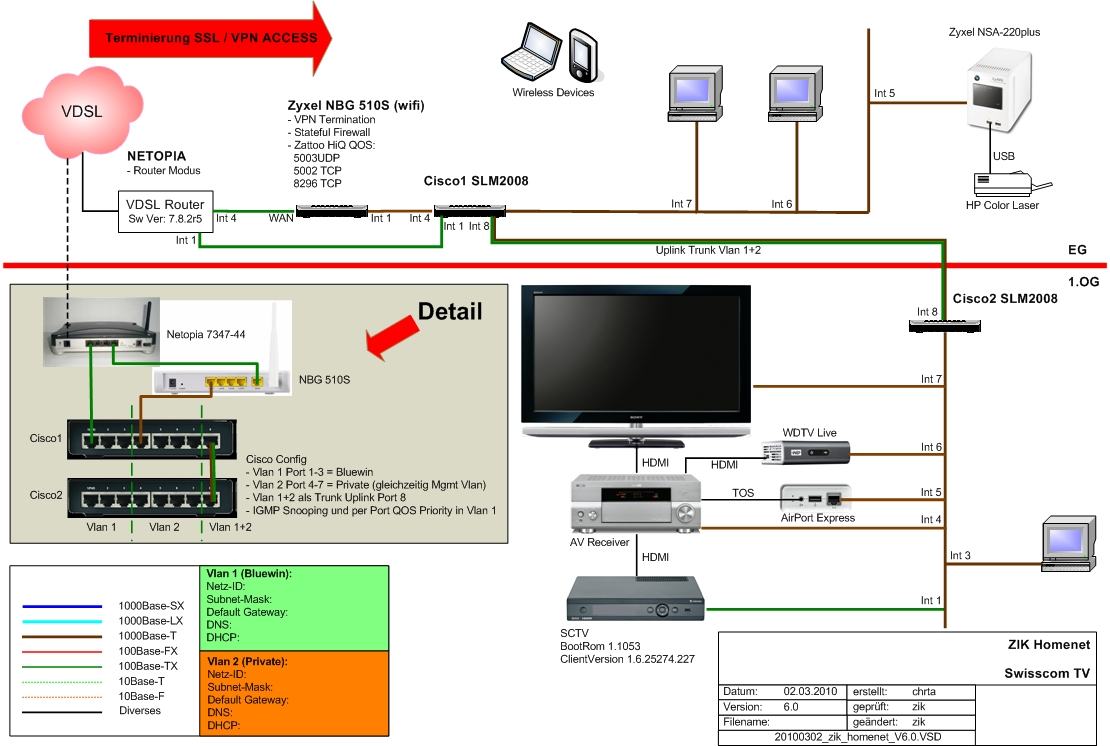

- Leider ist das Netzwerk-Schema nicht mehr abrufbar. Könntest du das wieder zur Verfügung stellen? Inkl. IP-Adressen (Subnetz, IP des zusätzlichen Routers, IP-Address-Ranges, usw.)
-->hier: http://www.cig.canon-europe.com/ph/OPA/aig/L7sigJz0J47sCNBM3603ks3kskXL010101313kskXLV3o47K7c.jpg

Dein Schema geht überigens nicht mehr auf. (Link oben)
Ich hänge mal als Ansicht mein aktuelles Netzwerkschema an.

der Link sollte funktionieren: http://www.cig.canon-europe.com/ph/OPA/aig/L7sigJz0J47sCNBM3603ks3kskXL010101313kskXLV3o47K7c.jpg
