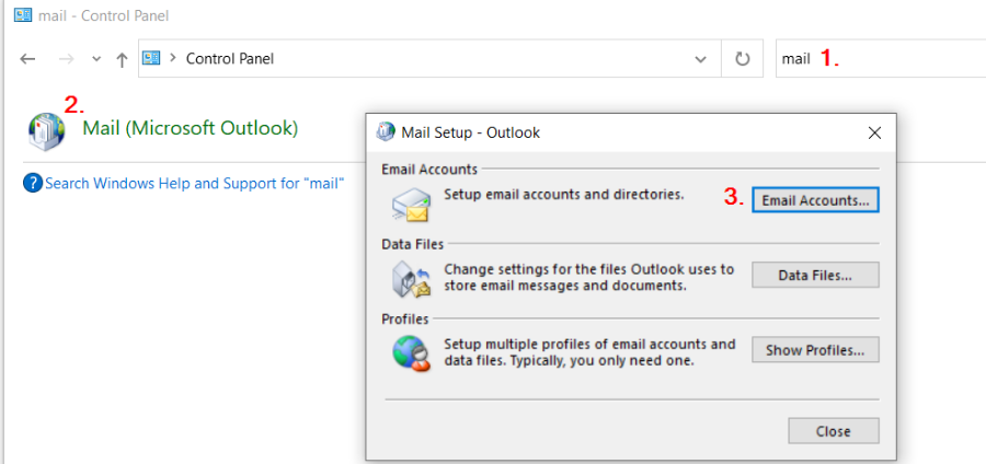

und falls die Anleitung nicht hilft (weil du eine aktuellere Version von Office 365 / 2019 hast), brauchts einen Trick mehr: (in Windows 10: die alte) Systemsteuerung öffnen und nach E-Mail suchen (oben rechts) - dann kannst du E-Mail-Konten wie in der Anleitung beschrieben

Ich kanns dir nur auf einem englischen Windows zeigen:
Auf deutsch muss man glaub ich nach E-Mail suchen

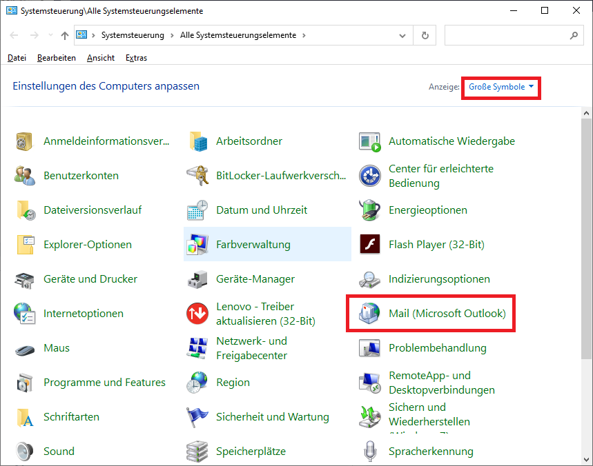

Alternativ solltest du das (E-)Mail auch hier finden:
