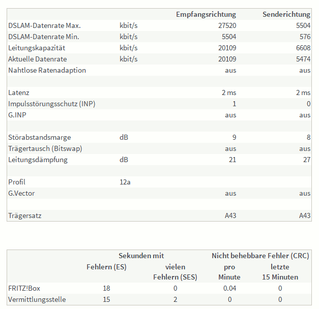

In der letzten Wochen gab es massiv Fehler und resyncs, so dass nur noch ein 20Mbit/s sync möglich ist. Interessanterweise bietet mir der DSLAM trotzdem einen 27Mbit/s sync an, aber ich musste die Regler bei der Fritzbox runter nehmen, weil das nicht mehr stabil war; Die FB gibt auch nur noch eine Leitungsqualität von 20Mbit/s an.

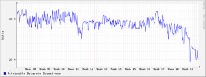

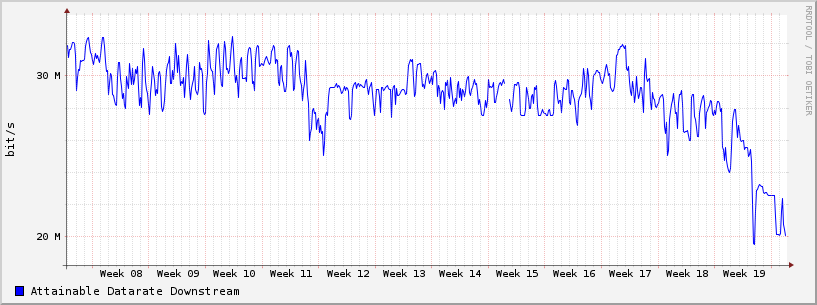

Ich habe die Leitungsqualität aufgezeichnet:
Ist das ein "normaler" Leitungseinbruch weil irgendwo ein neuer Anschluss aufgeschaltet wurde, oder ist da was kaputt?

Nachdem mindestens zwei Nachbarn auch ständig resyncs haben, habe ich mir den Quartierverteiler angeschaut. Da scheinen Ameisen ein Nest gebaut zu haben.
Ob das der Grund ist, keine Ahnung 🙄
