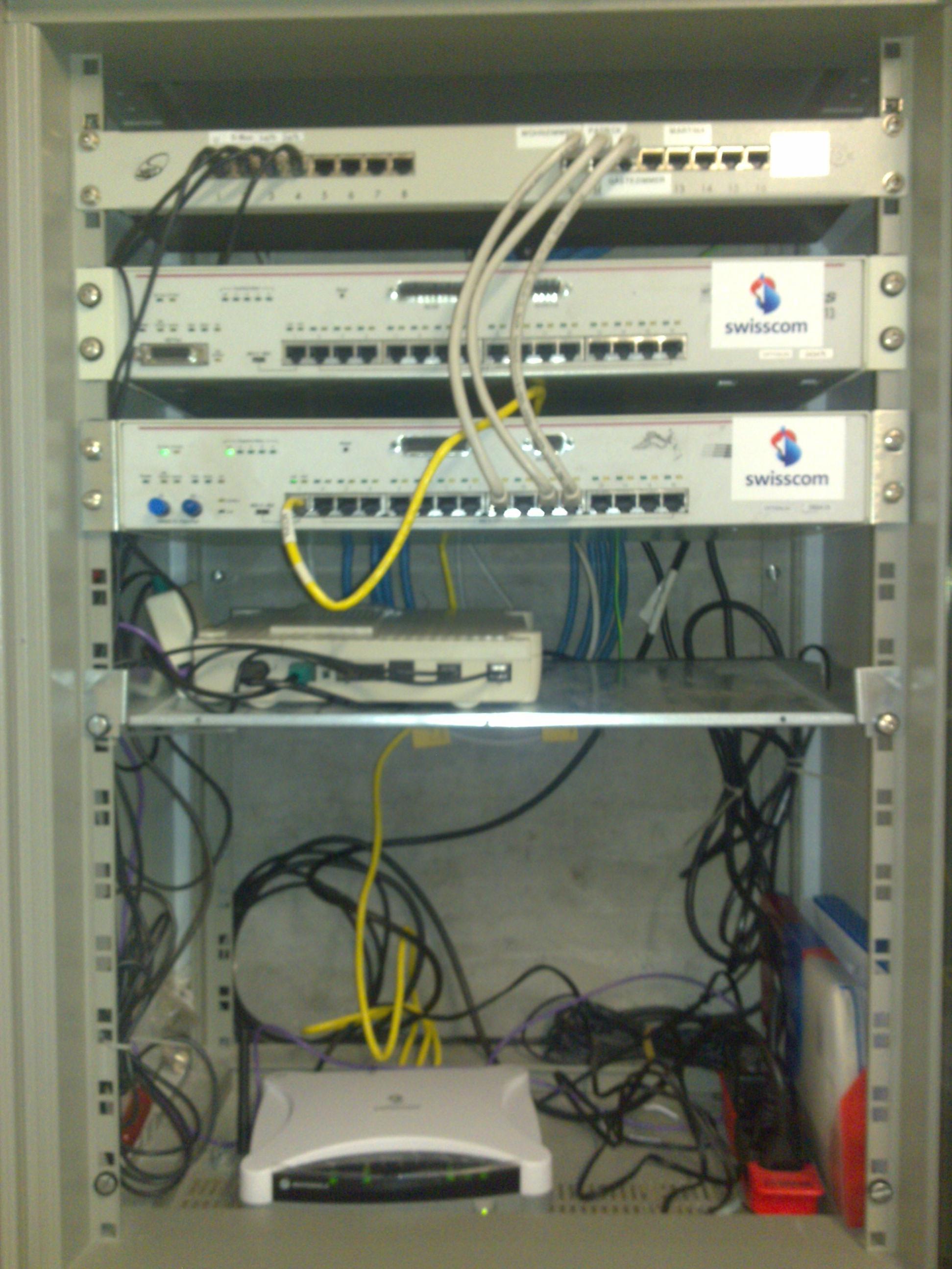

Zur Installation im Detail:
Die gesamte Telefonie ist in einem 19" Glasschrank untergebracht. Auf dem beiliegenden Foto sieht es dann doch sehr extrem aus! Aber der Inhalt habe ich gemeinsam mit dem 19" Schrank bekommen. Deshalb nicht gleich denken der ist ja verrückt, wenn ihr das Foto sehen könnt.
Betreffend ISDN werden wir noch nicht darauf verzichten. Eventuell wird sich es so ergeben, dass wir auf Economy wechseln. Mal schauen 🙂
Bitte Kabelsalat nicht beachten! Ich weiss, man könnte die Kabel auch schöner verlegt haben 🙂 Aber im UG stört mich das herzlich wenig ;-)

Zur Installation im UG hätte ich noch folgenden Vorschlag:
- Enweder wie Robi schon gesagt hat, den Hub durch einen guten Switch ersetzen. Empfehlen, weil ich den selber im Einsatz habe, kann ich den DGS 1216T von D-Link (19inch rackmount size, 14x gigabit ethernet, webinterface etc.). Allerdings habe ich kein Bluewin TV sondern bin noch Cablecom Kunde.
- Eine weniger elegante Lösung dafür kostengünstiger könnte der folgende Ansatz sein: Der VDSL Router der Swisscom ist ja auch ein 4port Switch. Ein Port verbindest du mit dem Hub. Die restlichen drei Ports verbindest du am Panel jeweils direkt mit der Dose, an der du die Bluewin Box anschliessen willst. So bekommen die 3 Bluewin Boxen das Signal direkt vom Router, die restlichen Anschlüsse gehen über den Hub.
