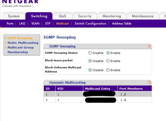

nanocool324 Beiträge
Netgear GS 108T...
http://www.netgear.ch/Produkte/Switches ... index.html
Allerdings habe ich IGMP mit BWTV zusammen noch nicht zum laufen gekriegt, aber das liegt wahrscheinlich an meinen bescheidenen Netzwerkkenntnissen. Ansonsten funktioniert das Teil bei mir ohne Probleme.

Primalair13 Beiträge
Tach auch
@nanocool: Der Netgear GS 108T kann bis max IGMP V2. BwinTV verwendet afaik IGMP V3 was wohl auch die Ursache dafür ist dass es bei dir nicht will. Mit etwas Gefummel würde man ev den Netopia Router dazu bringen auf IGMP V2 zu arbeiten aber auf solche Experimente möchte ich verzichten.
aber iregndwie wird multicast stream erkant :roll: wird igmp v3 überall eingesetzt?Ja, ich bringe es auch um laufen, aber nach ca 10 Minuten hat er mehrere Multicastadressen drin und der Stream stoppt... Irgend ein Refresh den er nicht mitbekommt oder so.
